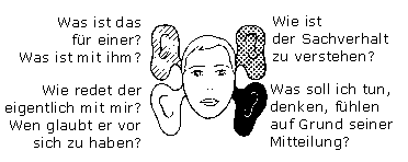

http://de.wikipedia.org/wiki/Vier-Seiten-Modell
Ich sehe da einen Schulz von Thun mässigen Zusammenhang.
