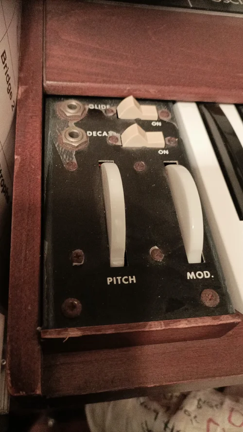

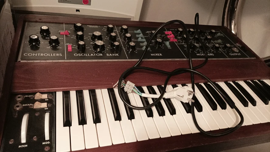

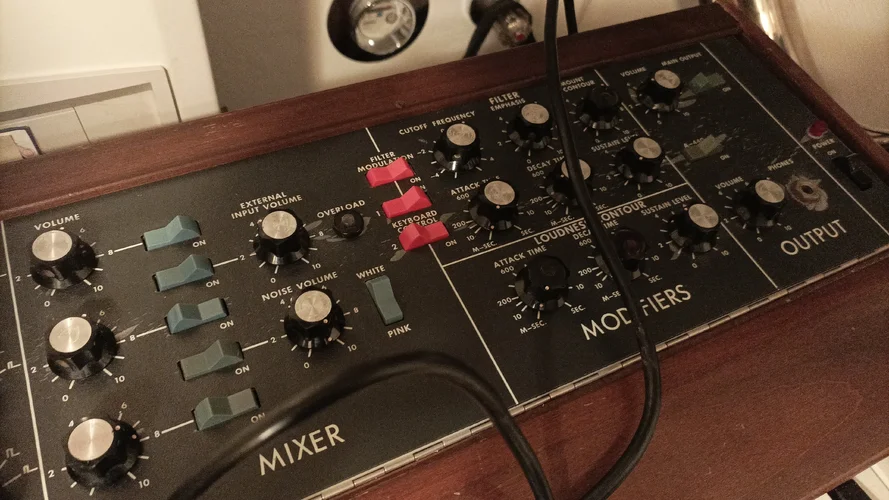

Hab gerade nur die drei Fotos da.

Hömma, dat nennt sich Pattina und trächt dazu bei dat dat Teil so geil klingt wie et klingt.
Ist ja tatsächlich weniger schlimm als erwartet. Ich persönlich würde den so lassen wenn technisch alles in Ordnung ist.
Geile Kiste! viel schBASS damit!

Naja, die verrosteten Schrauben im Pitchwheelbereich gehen wohl eher nicht so als "Patina" durch. Und technisch in Ordnung ist er leider auch nicht.
Jetzt stehen wohl erstmal ein paar Wochen hin und her schrauben ins Haus (hab ja sonst nix zu tun) und dann mal weiterschauen....
