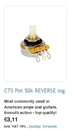

Das einzige nicht mehr erhältliche Ersatzteil der Elektronik ist, meines Wissens, das reverse Audio 50k Poti der Filter Resonanz.
  • #52
Die Potis in den Wheels sind wohl auch nicht mehr zu bekommen bzw. nicht mehr ohne weiteres zu ersetzen.
In der Regel sollte es kein Thema sein, sie zu öffnen und innen gründlich zu reinigen, damit sie wieder einwandfrei laufen. Auf dem Wege kann man dann das Modulationsrad nochmal nachstellen, damit die Modulation nicht sofort von 0 auf 100 geht, und die Federraste beim Pitch Wheel kann man dann auch noch etwas strammer einstellen, damit das Rad nicht so um den Nullpunkt herum eiert.
Moog hat zum Glück damals nicht an den Schaltern und Reglern gespart -- die sind allesamt aus Army Surplus Beständen und dementsprechend nach militärischen Standards gebaut.
Echt?
Von CTS gibt es die noch, braucht man beim Rhodes (Bass-Boost)... Ist zwar nicht MIL-Spec, aber sollte gehen...
