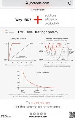

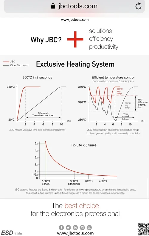

Ich denke auch dass acronym sich am Rand des guten Parameter Bereichs bewegt. Ich würde bei Masse die Temperatur etwas erhöhen. Das die erste Seite klappt und die 2. nicht, ist aus meiner Sicht ein Zeichen für zu geringe Temperatur (d.h. zu wenig Leistung/Wärmefluss).
Das muss nochmal sein, man achte auf die Zeit, 350Grad in 2Sekunden, kann ich bestätigen.
Wichtiger ist hier aber der Temperaturabfall welcher bei JBC binnen Millisekunden wieder kompensiert wird.
M.i.a.u.: xenosapien und sbur
Ja, Qualität beim Werkzeug kostet halt etwas mehr. Ich kann mit meiner Standard-Weller WS-81 auch nicht klagen. Die gibt es gebraucht teilweise für die Hälfte und sind eigentlich unkaputtbar.

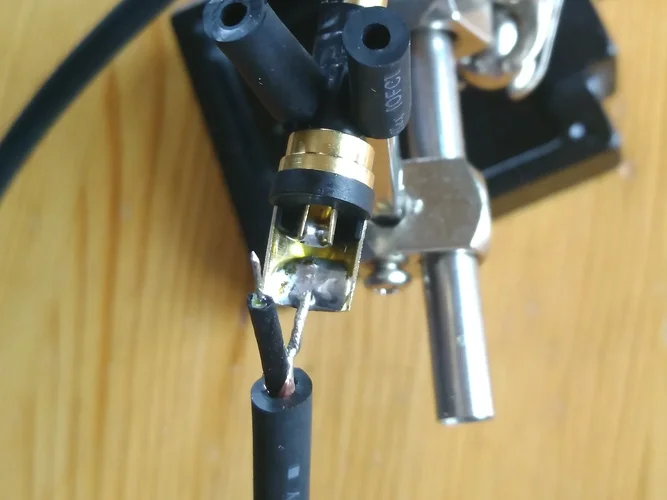

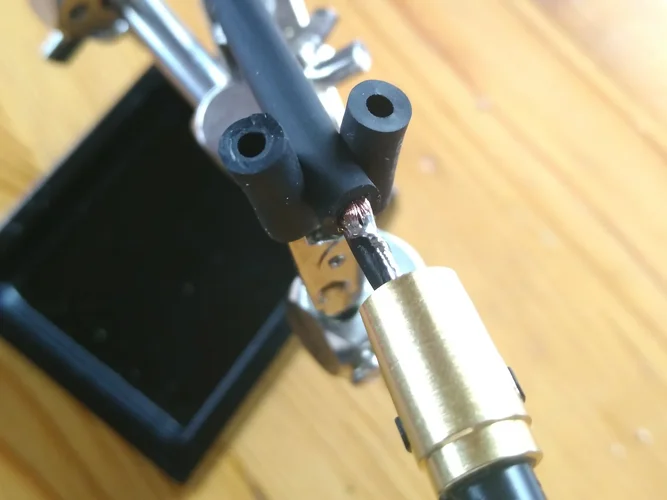

Danke, mit mehr Hitze und Übung ging es heute schon etwas besser:
Mir ist aufgefallen, dass beim Anlöten des Schirms die ansich sauber verdrillten Litzen aufgrund der Hitze sich manchmal wieder etwas öffnen. Ist das tragisch?
Und wie schlimm ist es, wenn eine einzelne Litze des Leiters beim Entfernen des Mantels abgetrennt wird? Ich wollte das Kabel nicht nochmals kürzen, da ich bereits an einem Ende den Stecker angelötet hatte und das Kabel sonst nur 98 anstelle von 100 cm lang gewesen wäre :/

Das sieht doch sehr gut aus ? Mir ist auch schon passiert, dass ich beim Abisolieren zu tief gekommen bin und ein Teil der Litze berührt habe und dadurch eine Sollbruchstelle entstanden ist, und dadurch ging sie dann ab. Das ist nicht schlimm. Sollte nur nicht so sein dass du nur noch einen Minidraht übrig hast und alles andere ab ist. Auch wenn sich die Litze verformt, ist das nicht schlimm. Solange die Verbindung da ist und die Querschnitt der Leitung nicht merklich beeinträchtigt wurde, ist alles in Butter.
  • #55
Danke, ein bisschen muss ich noch üben. Den Schirm könnte man eventuell ein Stück weiter nach hinten verzinnen. Außerdem habe ich mir jetzt eine neue Abisolierzange gekauft, um eine Beschädigung der Litzen zu vermeiden. Meine aktuelle Abisolierzange ist ein alter Kellerfund, der schon sehr stumpf ist.
