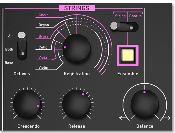

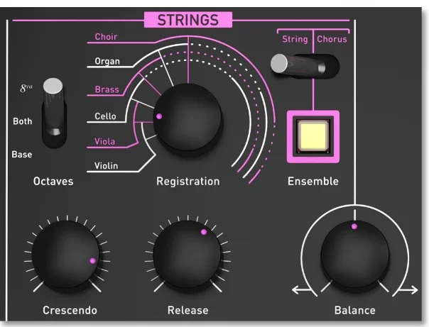

Vielleicht der Waldorf Streichfett. Ist auch jeden Fall schön kompakt und macht auch ein paar nette Chöre.
Auch wenn du Hardware willst, könntest du den vorher mit der Plugin Demo testen.
M.i.a.u.: treponema und Formfaktor
Ja, hatte ich mir angeschaut - hat leider keinen sequencer...
Wie macht man denn die Chöre - hab keine presets entdeckt?
Ausserdem scheinen mir die einzelnen gestaltungs/soundelemente nicht beliebig mischbar...
