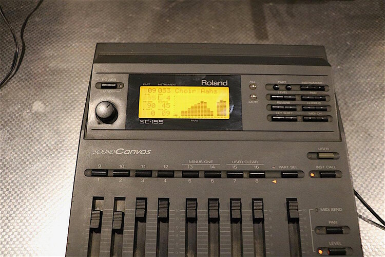

Achtung: der sieht mit seinen Fadern zwar nach "kann man editieren" aus, aber das sind Regler für den jeweils gleichen Parameter pro Kanal (default einfach Level für jeweils 8 Kanäle).
M.i.a.u.: Formfaktor
  • #50
Ja, danke - hab ich auf dem schirm!
Als mixer finde ich das auch gut, wenn ich in drei slots das gleiche mit abweichungen lade,
kann ich so mit der klangfarbe spielen auch für live gut!
Mich irritiert das display: Einmal toll gelb-organge und dann gruen!?
oder wird das auch gelb orange wenn "ON" !?

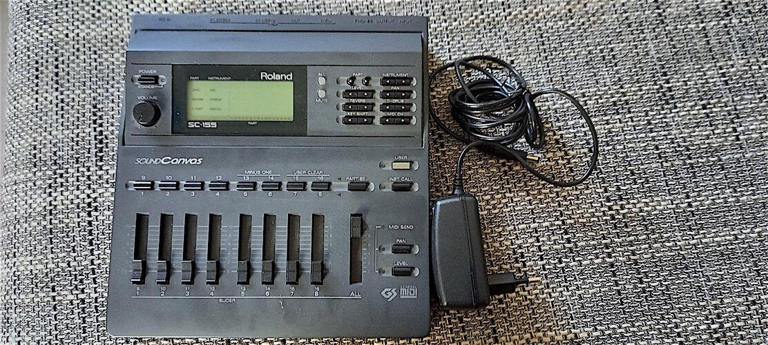

Hab mich erstmal für einen ROL SC 155 entschieden - mit den (Volumen)fadern funktioniert er auch für live.

Der Roland SC 155 kommt bei mir nicht so richtig an - weiss nicht woran das liegt...
überlege gegen den Roland JV-1010 zu tauschen!?
(für livesetup gedacht - muss ich die grösse berücksichtigen - kommt das Digitakt drauf)
