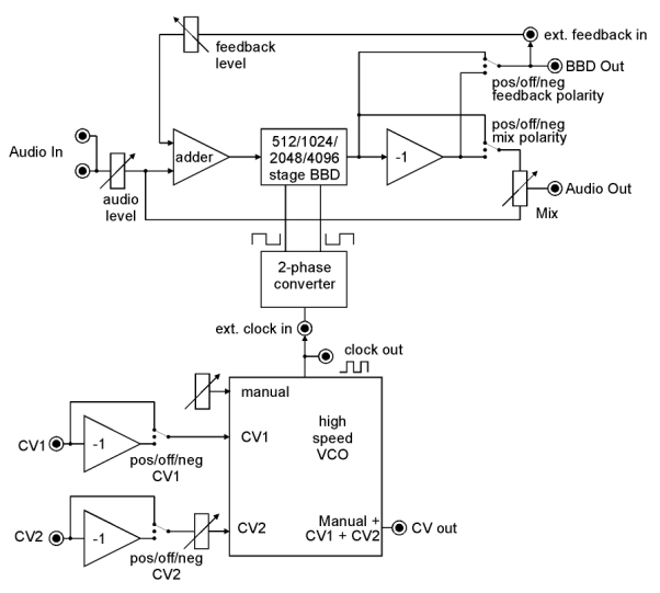

wie komme ich zum feedback?
Feedback = Rückkopplung = Ausgang in Eingang
Grafik vom A-188-1:

wäre ein a-188-2 in diesem (chorus) sinne das sinnvollste?
die dinger sind so verdammt riesig.... bräuchte ich da überhaupt das ganze modul, oder wäre der chorus nur eine kleine mögliche funktion des 188-2?
kann ich dieses modul so verstehen, dass ich auseinem eingangssignal zwei ausgangssignale bekomme
und diese ausgangssignale werden jeweils durch die verschiedenen verzögerungen 3328, 2790, ..., 360 zusammengemischt??
ist das dann also voll der brei?? :mrgreen:

Nein, nicht voll der Brei, sondern voll breit :wink: Aber ein Bodentreter, der was mit den Modularsignallevel anfangen kann, ist natürlich billiger und braucht keinen Platz.
Auf der anderen Seite kann man das 188-2 natürlich für viele andere Sachen bis hin zu Drones missbrauchen.
Hör mal hier rein (ist nicht von mir, aber hier sind nur A110 für die Sequenz und ein A147, der die Delay Zeit des A188-2 moduliert, im Einsatz):
