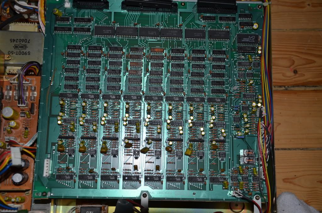

ja könnte sein aber ist halt ein plugin. einen s900 bekommst du schon für 150e wenn du etwas suchst. wenn du dir das board anschaust ist das komplett analog aufgebaut, eine reihe chips ist eine voice. da passiert eine menge mit dem signal aber auf ganz einfache weise ... das ist die harley-davidson unter den samplern!
Das geht oben los mit 6 Chips mit digital Krams, dann kommt der DAC, Antialiasing Filter und VCA (der dünne Chip), Puffer OpAmp und ganz unten der DAC für den VCA. Hier gibt es für jede Stimme einen eigenen DAC und noch einen für die Hüllkurve. Sampling erfolgt wie oben beschrieben mittels DAC und Sukzessiver Approximation, also nochmal ein DAC. Eine ziemliche Hardwareschlacht.

ps @ swissdoc: welcher chip ist der antialiasing filter?

DAC BA9221
Filter MF6CN-50
VCA BA6110
Mix Amp 1/2 M5238P
Buffer Amp 1/2 M5238P
Der MF6CN-50 ist ein Switched Capacitor Filter, das einen Butterworth LPF 6ter Ordnung liefert, die Clocks für den DAC und den SC-Filter kommen aus uPD71054C und uPD8253C-2, das sind programmierbare Timer. Je 3 für 8 Stimmen, ein Output bleibt frei. Somit läuft das Rekonstruktionsfilter beim Abspielen der Samples immer mit.
MF6 6th Order Switched Capacitor Butterworth Lowpass Filter
The is a versatile easy to use, precision 6th order Butterworth lowpass active filter. Switched capacitor techniques eliminate external component requirements and allow a clock tunable cutoff frequency. The ratio of the clock frequency to the lowpass cutoff frequency is internally set (MF6-100). A Schmitt trigger clock input stage allows two clocking options, either self-clocking (via an external resistor and capacitor) for stand-alone applications, or an external TTL or CMOS logic compatible clock can be used for tighter cutoff frequency control. The maximally flat passband frequency response together with a DC gain of 1 V/V allows cascading MF6 sections for higher order filtering. In addition to the filter, two independent CMOS op amps are included on the die and are useful for any general signal conditioning applications.
ja danke! das ist der lowpass filter. gibts da auch noch einen antialiasing filter zusätzlich? das sind ja variable sample frequency dacs und da gibts das problem der foldback frequencies die bei tiefen pitches = niedriger samplerate = niedrige nyquist freq. in den hörbaren bereich rutschen. das was bei einer PPG wave als zusätzliche harmonien so genial klingt. hat der s950 das? kann ich das ausbauen? :)
Es gibt diesen einen Filter. Wie die SW den ansteuert, hatte ich nicht geschaut. Wenn der nicht automatisch mit der DAC Rate mitläuft (das hatte ich vermutet), sondern als VCF genutzt wird, dann kannst Du den ja aufreissen. Schau mal in der Anleitung nach. Wenn es eine SW Koppling mit Pitch etc. gibt, dann hast Du Pech (wobei den den Filter natürlich in der Hardware brücken könntest. Dann ist aber der VCF auch weg.
Ansonsten, wenn Du auf so analoge Digital-Filter bzw. digitale Analog-Filter stehst -> Casio FZ-1 und Konsorten. Dort sogar mit Resonanz. Lecker.
