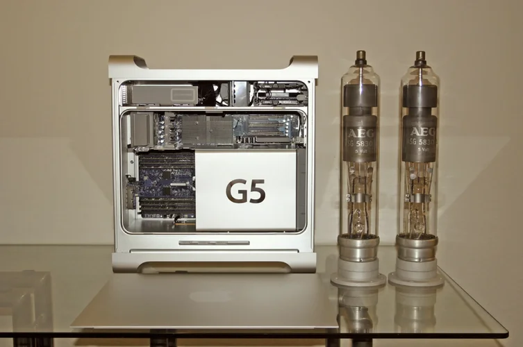

Probiere mal solche, die halten echt was aus :cool:
- die standen vor vielen Jahren neben meinem damaligen G5.
Ich meine mich zu erinnern, das meine Musik direkt besser geklungen hat.
- das Auge hört ja mit :)
