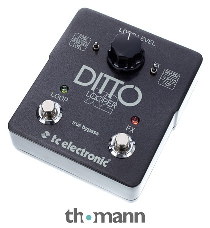

tc electronic Ditto X2 Looper
Von tc electronic habe ich schon Effekt-Pedale und bin sehr zufrieden. Gute Qualität.

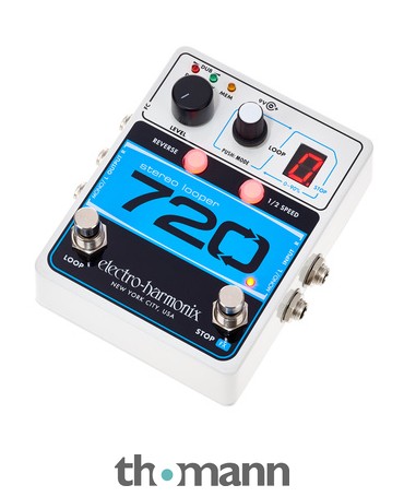

Electro Harmonix 720 Stereo Looper
Dieser Looper kostet in etwas das gleiche, hat mehr Features und 12 Minuten Aufnahmezeit statt 5. Brauche ich die? Keine Ahnung.

Bei den Dittos soll es aber große Probleme mit den Stomp-Schaltern geben, habe ich gelesen, kann es aber nicht verifizieren. Deshalb habe ich wieder Abstand genommen von denen.
M.i.a.u.: Gisel1990
ich hab diese Schalter immer für unzerstörbar gehalten, aber letztens habe ich den Schalter von meinem Guv'nor zerlatscht... es scheint da wirklich Unterschiede zu geben..

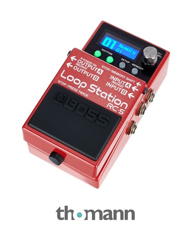

Ich habe die Boss RC-5 Loop Station auf meiner Wunschliste. Den Recherchen nach, könnte ich damit glücklich werden. Ich warte aber noch eine Weile mit dem Kauf. Deinen Angaben nach, könnte sie auch zu dir passen.
Falls jemand schlechte Erfahrungen damit hat, wäre ich an den Informationen interessiert.

Der tc electronic Ditto X2 Looper soll meiner Recherche nach eine besonders gute Soundquali haben. Die wenigen Features können auch von Vorteil sein, auch wegen Platzsparen. Die 5 Minuten Aufnahme sind natürlich nix gegen z.B. die 13 Stunden vom Boss RC-5. Nur wozu braucht man die? Keiner meiner Songs ist länger als 4 Minuten. Und unbegrenztes Overdub, Undo-Funktion und eine extra Stop-Taste scheint mir ausreichend.
Kenne Deinen Anwendungsfall nicht: Den Ditto x2 kann man nicht synchronisieren, z.B. mit MIDI. Ist Dir das nicht wichtig? Soll also ganz alleine laufen? Wäre im Elektronik-Setup ja eher nicht gut.

Ich hatte mir ja anfangs den hier geholt:
und hab jetzt noch für ein kleineres, mobiles Setup den hier:
Die Boss-Looper der neueren Generation, zu denen auch meine beiden oben verlinkten gehören, haben 32 Bit Wandler, d.h. bester Sound, und Midi-Synchronistaion, was wichtig ist. Zudem massig Aufnahme-Slots und -Zeit. Ich würde dir gleich zum RC-500 raten. Der Preisaufschlag von 90€ lohnt sich. Es gibt natürlich auch jede Menge andere Geräte und Hersteller. Aber da fehlt mir der Vergleich.

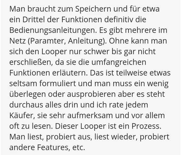

Der RC-500 soll laut Kommentare umständlich zu bedienen sein, ist da was dran? Er sollte wirklich einfach zu bedienen sein, denn ansonsten kann ich auch die DAW nehmen.
Welche Kommentare?
Alle Reviews die ich gesehen habe loben die Bedienung.
Gerade, dass es 3 Fußtaster gibt und nicht Start/Stop umständlich über einen einzigen Taster abgehandelt wird macht das Ding sogar ohne Handbuchlektüre bedienbar. Ich habe das Ding seit ein paar tagen selbst, auch wenn das nicht für ein abschließendes Urteil reicht, und kann bislang nichts negatives sagen.
Einige Reviews haben beim RC-500 bemängelt, dass gewisse Settings nicht global, sondern pro Speicherplatz sind. War mir nicht so negativ aufgefallen bisher. Was ich nicht verstehe ist, dass man dem Looper nicht pro Spur einen eigenen Audio-Eingang spendiert hat, sondern beide Spuren müssen sich den Stereo-Eingang teilen. Hier wurde die Gelegenheit für den perfekten 2-Spur-Looper verpasst.

Klingt nicht nach intuitiver Bedienung
Mag sein. Vermutlich vermisse ich dieses andere Drittel an Funktionen gar nicht. Ich mache aber auch bspw. noch nichts mit Midi. Dafür braucht man sicherlich die Anleitung. Für's Loopen, etc aber nicht. 🤷‍♂️
Und Speichern geht durch Drücken von Write (Exit+Enter gleichzeitig, wie beschriftet). Wofür man da ein Handbuch braucht? :meise:
