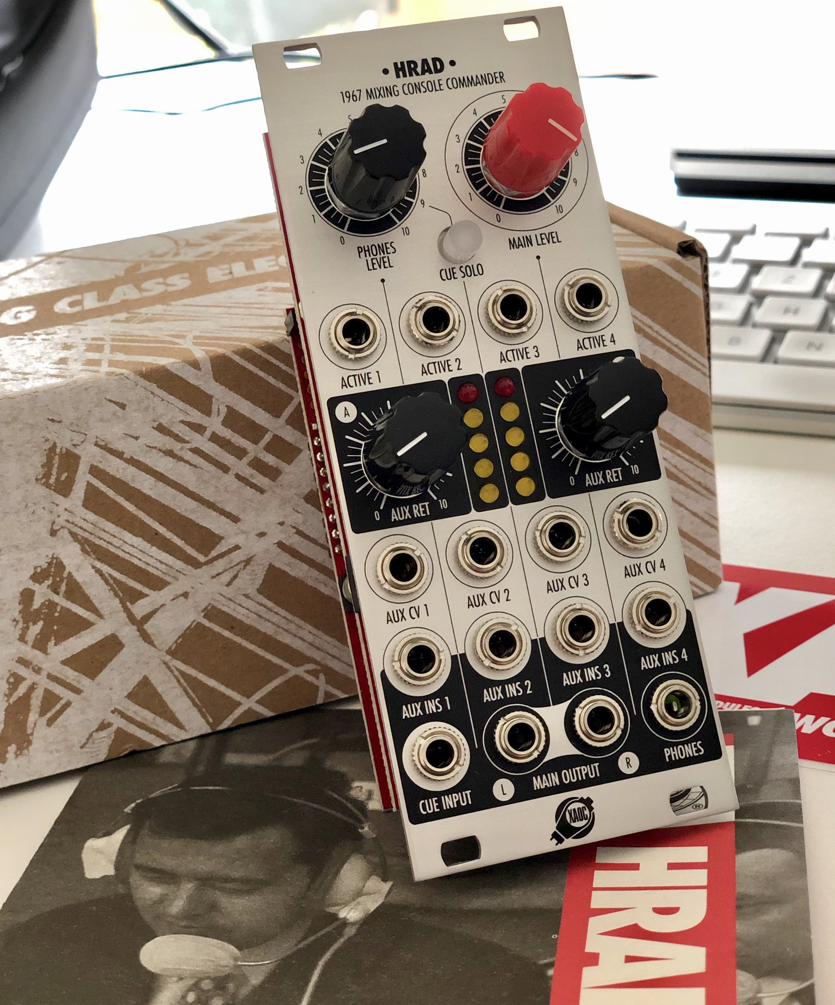

Der Praga von Xaoc Devices scheint mir auch sehr interessant zu sein.
Er hat 4 Kanäle und je Kanal einen direct out. Außerdem 2 Stereo Aux-Wege und einen Stereo Out für die Summe.
Doepfer A-138m Matrix Mixer. Hatte den selbst eine ganze Weile und habe ihn fast ausschliesslich für Audio benutzt: Ein mono Ausgang und drei mono FX-Sends. Habe ihn aber verkauft und schicke mittlerweile alle Signale direkt in ein Mischpult und über dessen Sends und den Ladik A-530 Preamp wieder zurück an die FX-Module in meinem Rack.
Praga ist nach langem Warten aus dem zweiten Batch von Xaoc Devices eingetroffen. Hatte im Mai bei Schneidersladen bestellt. Rack wird jetzt umgebaut und Signalkette auf den Praga ausgerichtet. Nachgeschaltet werden ein WMD MSCL Kompressor für die Summe und ein Ladik A-540 Balanced Line-out (als Ersatz für mein bisheriges Make Noise Rosie, was mir hervorragende Dienste gleistet hat). Bin gespannt auf die Performance des Praga (mit Xaoc Devices bis dato top zufrieden mit Belgrad, Batumi und Tallin)...
