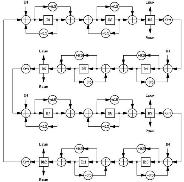

swissdoc schrieb:
Am Ende des Tages wird bei einem Digital-Reverb das Signal AD gewandelt, mittels Algorithmen verwurstet und dann wieder DA gewandelt. Also wird der Klang durch den analogen Teil der Schaltung, die Wandler und die Algorithmen bestimmt. Grosse Kisten erlauben andere Bedienkonzepte als kleine. Soweit die Theorie.
ja das ist eine sehr gute zusammenfassung. es gibt auch sowas wie eine evolution der reverbalgorithmen vor allem am anfang hatte man ja nur sehr wenig dsp power und hat damit das sehr komplexe physische verhallen irgendwie vereinfacht simuliert. ich programmiere im moment selber in pure data reverb algorithmen und das ist erstaunlicherweise einfacher als gedacht. dahinter stecken meistens mehrere delays oder allpass filter die auf verschiedene art miteinander verschachtelt sind. wie genau macht dann den klang wobei zb gut klingende kurze reverbs ganz anders aufgebaut sind als lange.
hier mal eine seite dazu von keith barr, dem firmengründer von alesis. dessen besondere leistung war ja die ersten bezahlbaren consumer reverbgeräte auf den markt zu bringen. das ist im prinzip der algo des quadraverb 2:
http://www.spinsemi.com/knowledge_base/effects.html
