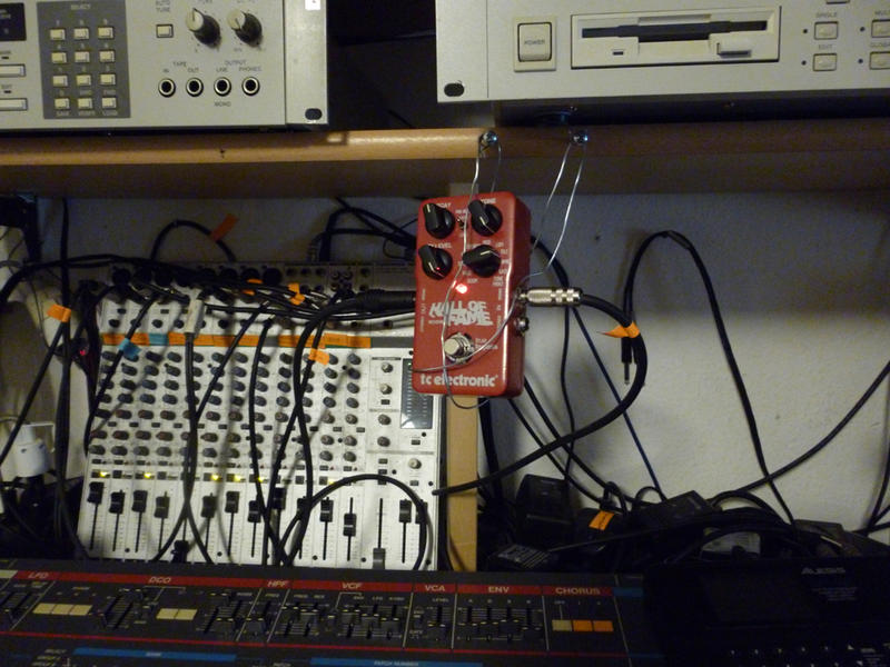

Ich habe jetzt mal meinen neuen "Hall of Fame" mit meinem alten Zoom 1202 verglichen... :shock: mir ging echt der Hut hoch.
Da liegen Galaxien dazwischen Hallmässig.Der "Hall of Fame " klingt gut!
Ich denke mal von der Soundquallität her sind der "Hall of Fame "und der "Big Sky " gleichwertig,oder was meint ihr?
Über Youtube höre ich das so raus.
Klar,der "Big Sky" kann natürlich mehr..aber rein von der Klangquallität sind die zwo auf eim Niveau finde ich.
Für mich ,wo ich doch nur ein bisschen guten Hall brauche reicht der "Hall of fame" dicke.Ich habe 360,- Euro gespart, habe einen
guten Hall und spare Platz (siehe Bild)
