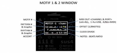

Denke der NDLR kann das auch, die zwei Motif Spuren lassen sich sehr tief konfugurieren, dann die Cordmods einstellen und beliebig durch den Quintenzirkel wandern.
Ein Beispiel:
Ambient mit NDLR
M.i.a.u.: HorstBlond
