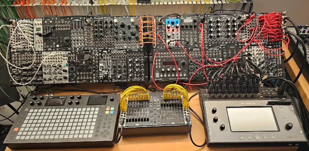

Thread back from the dead.
habe mischpult technisch leider (noch) keine erfahrungen.
Suche etwas zum Multitrack aufnehmen.
Im moment verwende ich einen Zoom H4N.
Die 2 Spuren sind aber immer mehr eine zu große einschränkung.
In meiner Vorstellung würde ich folgendes machen wollen:
Meine 2 Synths in das Mischpult rein. via aux in meinen Modularsynth und dann wieder ins mischpult zurück.
Diese 3 Stereo Tracks würde ich dann recorden wollen.
Bisher dachte ich immer das kann nur das tascam model 12 bzw eines von den größeren Zooms.
Wie sind denn eure Erfahrungen mit der Behringer Xenyx Reihe?
