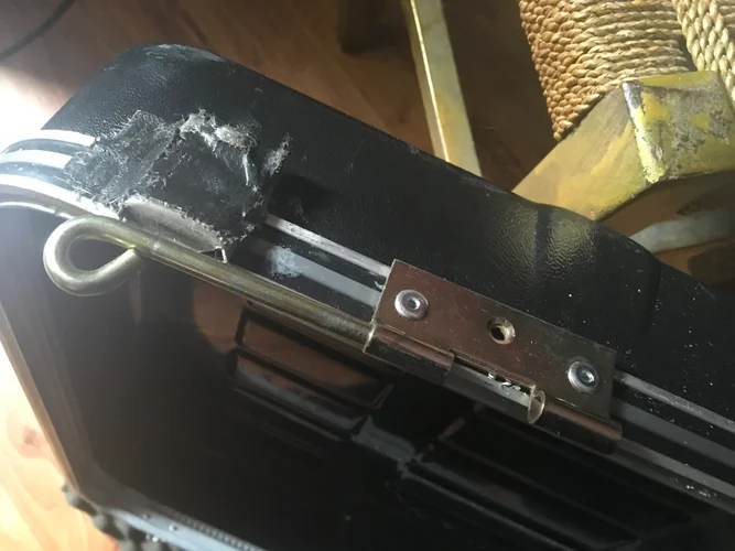

Problem auf einfache Baumarkt-Weise vorerst getilgt. Nachbar mit Nietengerät! Gold!
Theaterscharniere! Tolle Sache.
Scharnier, was man trennen kann. (Die "Welle", die beide Teile verbindet, lässt sich raus ziehen. )
so einer hier:
ImageHandler.ashx
und ein fähiger Mensch in der Nähe mit Nietengerät.
Macht das Chinacase schön, sicher und den Rest macht man halt mit liebevollem Schaumstoffdingern.
Ich hätte das Case eiiiigentlich einen Tick kleiner haben wollen - das ist natürlich nicht möglich.
Das würde viel einfacher ins Auto passen. 97cm Innenmaß wäre quasi ideal. Gibt es aber nicht.
