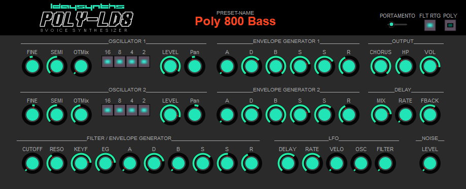

...kann die folgenden Plugins gegen die Hardware testen? Sind Freeware, und der poly-ld8 ist erst seit kurzem in der digitalen Welt (Mai 2018 )
https://ldaysynths.itch.io/poly-ld8

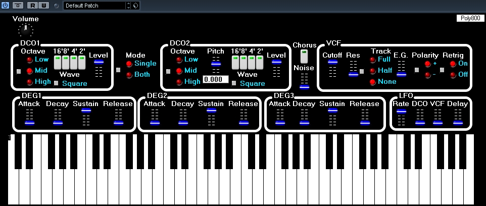

Allerdings wird man hier "gebeten" sich zu registrieren, um das Plugin frei runterladen zu können. Alternativ hab ich aber die folgende Webseite gefunden, wo man den Korg Poly 800 VST tatsächlich frei runter laden kann:
http://www.vstplanet.com/Instruments/VST_Synthesizers31.htm (ein wenig runter scrollen)

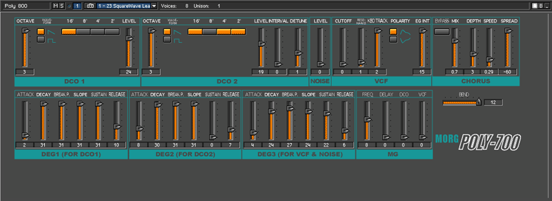

Das 2te fällt an sich schon raus weil die Hüllkurven nicht stimmen.

Die Grafik vom ersten gibts auch in größer auf der Seite
Aja, ich hätte wohl zuerst auf das Bild klicken sollen...danke für die Info, habs oben schon geändert.

ME zu 50% [ld8] ...meinen echten Poly wird das nicht ersetzen, generell mag ich besonders die Chord-Funktion an ihm, damit kann man tolle Sachen machen.

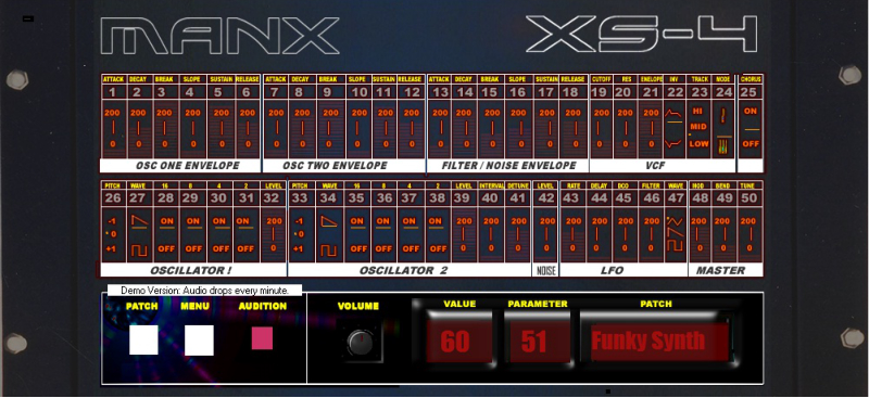

Dann noch: http://www.manxsynthesizers.com/XS-3.htm
Ist zwar nicht Freeware, aber dennoch würde mich hier ein direkter Vergleich interessieren. Bei Beadrf würd ich die paar Euro natürlich auch zahlen.

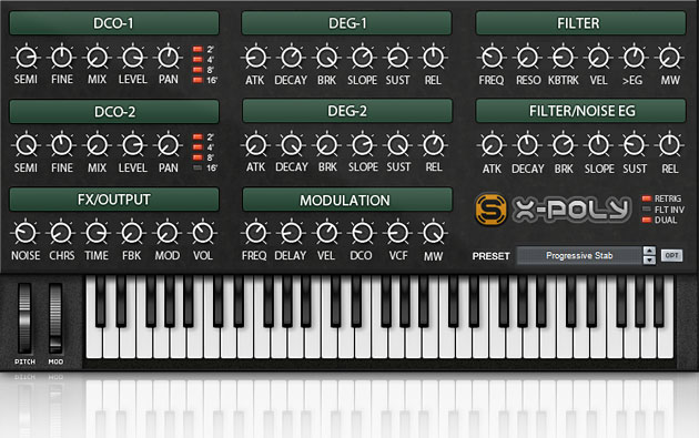

Und zum Schluß das für mich interessanteste Projekt: https://www.synapse-audio.com/news-poly-vstau-released.html
Synapse Audio kennt man ja von "The Legend", "Dune" usw...also könnte diese Emulation durchaus interessant werden denk ich mal. Allerdings: muß ich da erst ein anderes Plugin kaufen, um Zugang zum X-Poly bzw Poly-850 zu haben? Ich hab das nämlich so verstanden. "The X-Poly is available to all registered users in the service area." Meine Englischkenntnisse sind halt eher mager.
Wie gesagt: es geht mir hier um einen direkten Vergleich. Jeder der einen 1:1 Vergleich mit der Hardware machen kann ist hier besonders gefragt. Das wäre wichtig. Danke.
Klingt so. Es sei denn man kann dort auch einfach so einen Account erstellen und kriegt dafür das Plugin. Das lässt sich ja rausfinden.
Wahrscheinlicher ist aber, dass man den quasi als Bonus kriegt wenn man was anderes von denen kauft.

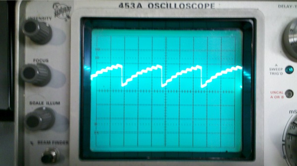

Der Filter dürfte am aufwendigsten zu emulieren sein, der Rest besteht ja praktisch nur aus Rechteck-Wellen, sogar der Sägezahn.
Auch ne Aufgabe, die aliasfrei zu erzeugen.
Das geht am besten noch mit Wavetables, hab was ähnliches mal mit BLEPs gemacht,
wenn man die BLEPS nicht überlapen lassen will, was CPU kostet, stößt man da an Grenzen,
weil die BLEPS zu dicht aufeinander folgen, man hat dann nicht so tolles Antialiasing.
Ich bin mir nicht sicher ob der Poly 800 Aliasing frei ist, ich hab den nur praktisch für genau einen Sound hier, der bei einer ganz bestimmten Konstellation entsteht, von daher seit den 80ern, als mir der Kumpel mit dem ich Musik gemacht hab seinen P800 geliehen hat, das Ding nicht mehr programmiert.
Naja, ist nicht ganz richtig, als ich meinen vor einigen Jahren von @Strelokk gekauft habe, hab' ich 'nen Bass Sound gemacht, um zu sehen obs besser geht, als das was wir in unseren Anfängen geleistet haben - wir waren jung und hatten nur einen Synth :opa: -. Ich kann mich nur daran erinnern dass die Discobell des Kumpels obenrum ziemlich geflirrt hat, das könnte Aliasing gewesen sein. Edit: Aber die hab' ich wenige Jahre später nicht mal am CZ-1, TX81z oder MT32 als solche erkannt ;-)
Ich weiß jetzt auch nicht wie die Oszis bei dem funktionieren, aber wenn sie digital aus der Ära sind
mit variabler Samplerate, dann ist das anderes Aliasing als du in nem VST mit fester Samplerate hast.
Wie wird denn der Sägezahn erzeugt, daß er so aussieht?
Das ist übrigens ne Wellenform die ein Notch alle paar Obertöne hat, kein Sägezahnspektrum.
Sollte aber für Stringssounds ganz interessant sein.
Ja, ich hab grad nachgeschaut, die Oktavlagen werden irgendwie addiert für den Sägezahn.
Sind aber wohl DCOs.
