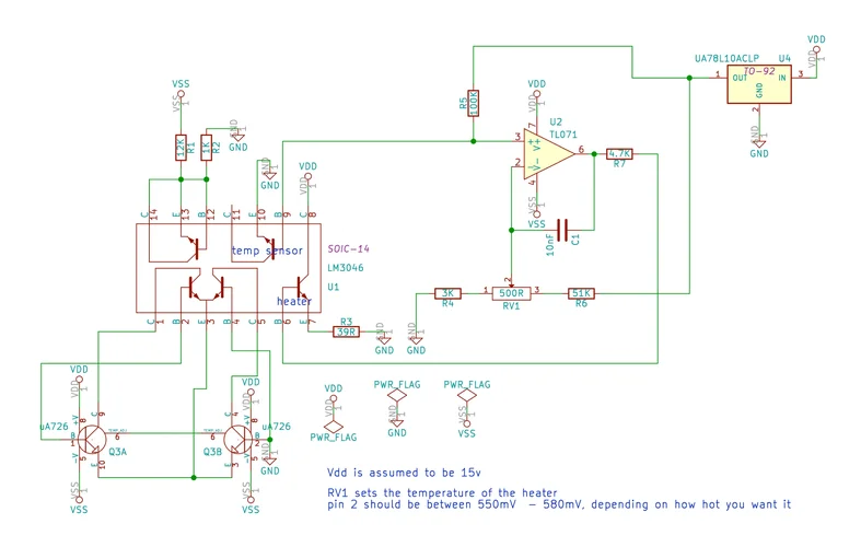

Ich habe mich entschieden die "Main PCB" noch einmal leicht zu verändern und habe ein anderes Footprint für den uA eingebaut (DIP 10 = kann man schön Sockeln) und die CA3046 Schaltung aus dem Frequency Central VCO mit eingebaut. Jetzt kann man sich aussuchen was man für das beheizte Transistorpaar reintut und nein das bin ich nicht, das ist Gerald Donald! ;-)

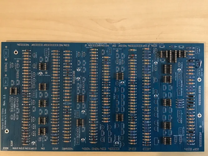

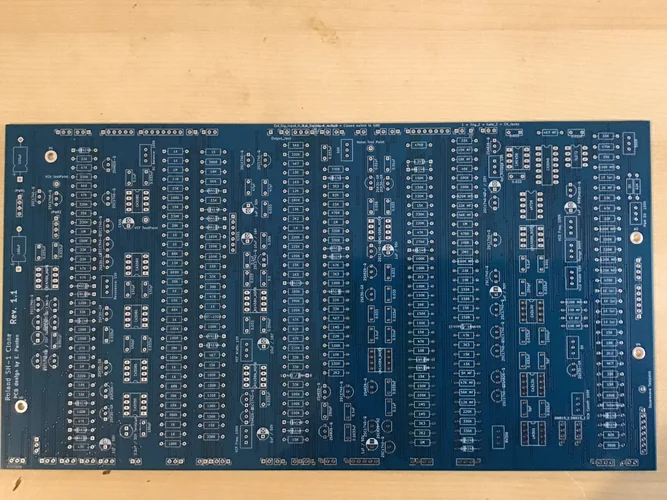

…kleines Update…
Die neuen Boards sind da (nachdem allpcb den neuen run komplett versaut hatte und die Platinen hier komplett ohne Pads und Traces angekommen waren, also ohne beide Kupferlagen…es ist mir schleierhaft wie das niemandem auffallen konnte).
Die neue Version der „main PCB „ enthält ein DIP 10 footprint für den uA726 sowie eine alternativ Schaltung mit CA3046 und einem TL071 als Heizung.
Außerdem habe ich die routing Fehler und die Transistor Footprints korrigiert.
Ich werde berichten ob der Fehler beim einstellen der VCO Spreizung noch da ist…

Leider habe ich nur mäßigen Erfolg.
Nach dem Aufbau der Platine lief alles bis auf den VCO. Der ist wirklich sehr zickig.
Mit einem Original 726 lief der VCO dann irgendwann aber irgendwas stimmt nicht. Das Tuning ist im fast nicht mehr hörbaren Bereich und die diversen Potis und Schalter haben keinen Effekt.
Ich habe schon irgendwie den Verdacht, dass der UA726 irgendwie defekt ist.
Das nächste Problem ist, dass die Ersatzschaltung mit dem UA726 nicht funktioniert. Hier bin ich mit meinem Latein am Ende.
Ich habe diese Schaltung verwendet, nur dass bei mir Pin2 vom CA3046 / Pin1 beim uA zu GND geht. R5 und R6 habe ich an die 10V Referenzspannung angeschlossen.
Der 2µs Puls an D306 bleibt aber aus und einen anderen uA726 habe ich nicht...Sackgasse...

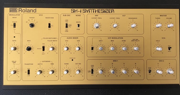

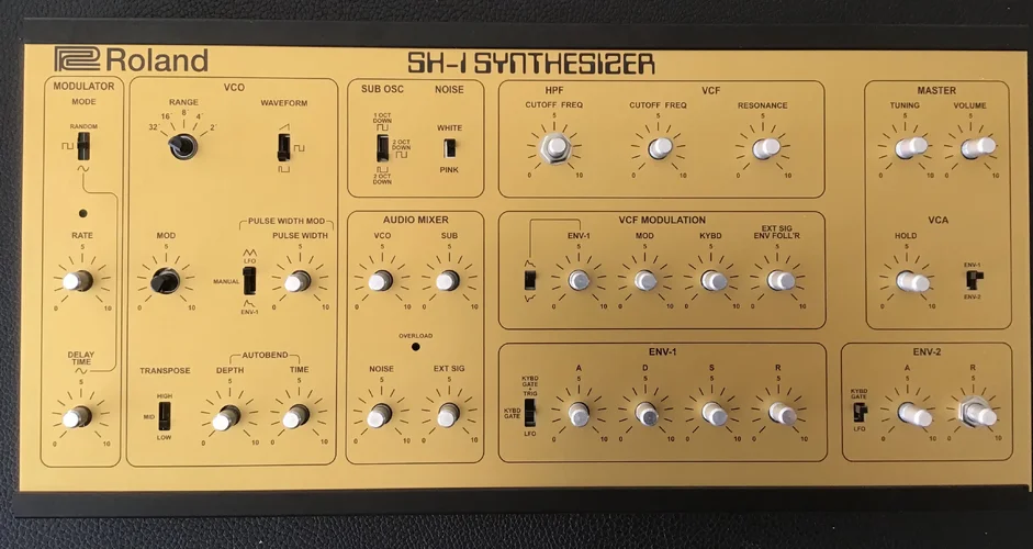

Panel ist fertig!
