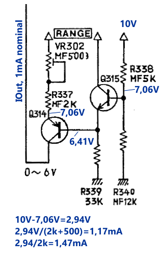

Der gute Oshidash hat mal an seinem OG SH-1 gemessen...die Referenzspannung im Original ist bei 11.16V...
Die Seite der Zener Diode liegt bei 6,28V

Hier die Ergebnisse der Messung:
Transpose auf Mid, 2' mit Trimmer auf 6V eingestellt
Transpose auf Mid, 4' 4,805V
Transpose auf Mid, 8' 3,607V
Transpose auf Mid, 16' 2,407V
Transpose auf Mid, 32' 1,206V
Transpose auf Low, 32' 0,001V
Die Volt Schritte stimmen also schonmal nicht. Es sind immer 1,2V.
Demzufolge ist der Unterschied beim Durchschalten an Pin1 von IC304 immer genau 780mV.
Das kommt auch genau so an Pin7 von IC303 an.
Bei um schalten von Transpose Mid auf High, 2' ist der Sprung genau 1V (6V auf 7V)
Die Spannung am Collector von Q314 steigt stetig im 100stel Volt bereich.
Die Widerstände die Transistoren und die Current Source Schaltung habe ich überprüft. Das stimmt alles. Ich hab für R338 einen 4.99K 1%MF drin.
Auch die Widerstände um IC303 und 304 habe ich überprüft.
Der Collector von Q315 geht direkt an Pin 5 von IC 303. Ich habe also die im Service Manual geänderte Schaltung benutzt (R342 und C315 weggelassen).

Das hatte ich versucht aber ich bekomme den Trimmer nicht auf 6V eingestellt. bei 6.84V ist Schluss. Weiter runter geht es nicht mehr.
Ich habe da im übrigen einen 500R drin weil ich das undeutliche Zeichen hinter der 500 im OG Schaltplan als „B„ interpretiert habe.
  • #48
Knüller.
Ich hab es grad mal nachgerechnet:
... stimmt, das lässt sich nicht auf 1mA abgleichen.
(... und deiner Interpretation mit "MF500B" also 500 Ohm für den Trimmer VR302 stimme ich zu - das lese ich auch so. )
Die Stromquelle arbeitet allerdings nur bis etwa 6,5V sauber, irgendwo um 6,7V ist Schluss und der Ausgangswiderstand ist nicht mehr fast unendlich sondern geht gegen etwa 2,5kOhm (nämlich R337 + VR302)
(Daher der kleinere Sprung von 6V auf 7V, mit idealer Stromquelle müss(t)en die Sprünge alle gleich groß sein. )

Ahhh Klasse, DANKE!
Eine 6.2V Zener ist schon unterwegs!
Ich hab mal für R337 einen 2K7 gesockelt reingetan (bevor du gepostet hattest) und bekomme den ganzen Spaß auf 6V eingestellt!
Die Abweichung zwischen den Oktaven ist um die 0.005 - 0.008V!

Das wird nicht funktionieren:
Du hast jetzt 10V VRef. Wenn die gleich bleibt, dann ändert sich aus dem Strom aus der Stromquelle *nichts*.
Ich weiß nicht warum/was da nicht stimmt, aber deine Änderung auf 2k7 ist durchaus sinnig und zielführend.
Anmerkung;
Mit der leicht höheren VREF (entweder meine über die Tastaturschaltung "errechneten" (=abgeschätzten) 10,7V oder die 11,x V von Osihdash) wird das Problem der so definitiv nicht korrekt funktionierenden Oktavumschaltung eher noch (geringfügig) schlimmer. (Der Strom ist direkt proportional zu VREF)
Der Transpose Schalter ist quasi Teil des Designs und ich hab ihn so mit übernommen.
So, wie das im Schaltplan ist, kann das nicht funktionieren.
Entweder die realen Werte sind anders - oder die Schaltung ist anders. Die Schaltung sieht allerdings korrekt aus, mit den richtigen Werten täte sie das, wofür sie vorgesehen ist.
( ... und da ich die Werte ausgerechnet habe, die du bei dir beobachtet hast, ist die Chance, das ich einfach nur zu blöde war, die Schaltung richtig zu blicken, auch eher klein... )
Übrigens: in der "Parts List" kommt kein 500 Ohm Poti vor. Nur eines mit 2kOhm.
