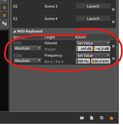

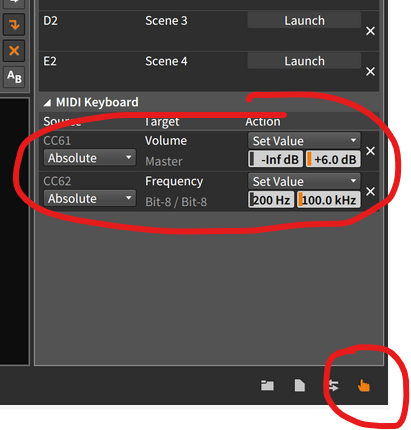

ja, das sollte in der MIDI-Mappings Ansicht gehen. (Ich habe aktuell nichts mit MIDI aufgebaut, deswegen kann ich von mir nichts zeigen)

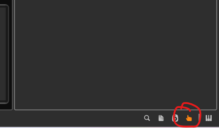

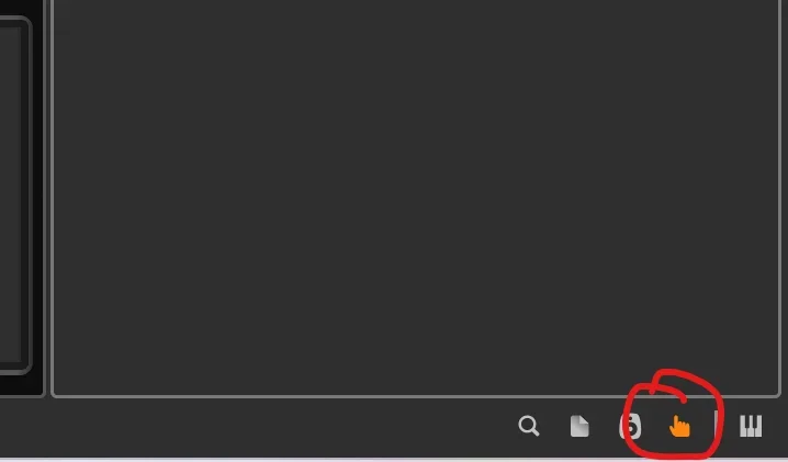

Unten rechts findest du die Mappings Ansicht:
Hier gibt es vermutlich etwas dazu zu lesen:

Danke für die Antwort. Bei mir gibt es diese Auswahl unter Action und Set Value leider nicht. Da kann man bei mir nur Werte in % angeben. Liegt das evtl. an den Encodern (Akai APC Key25 Mk2)?

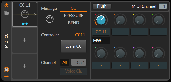

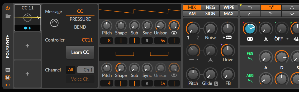

  1. Du kannst auch ein Midi CC Device und zusätzlich einen MIDI CC Modulator benutzen und damit genau die Bereiche definieren, die du steuern willst. Wenn du MIDI CC weiter leiten willst.
  2. Wenn du direkt einen Parameter eins SoftSynths steuern willst, brauchst du das Midi CC Device nicht, sondern nur den MIDI CC Modulator
