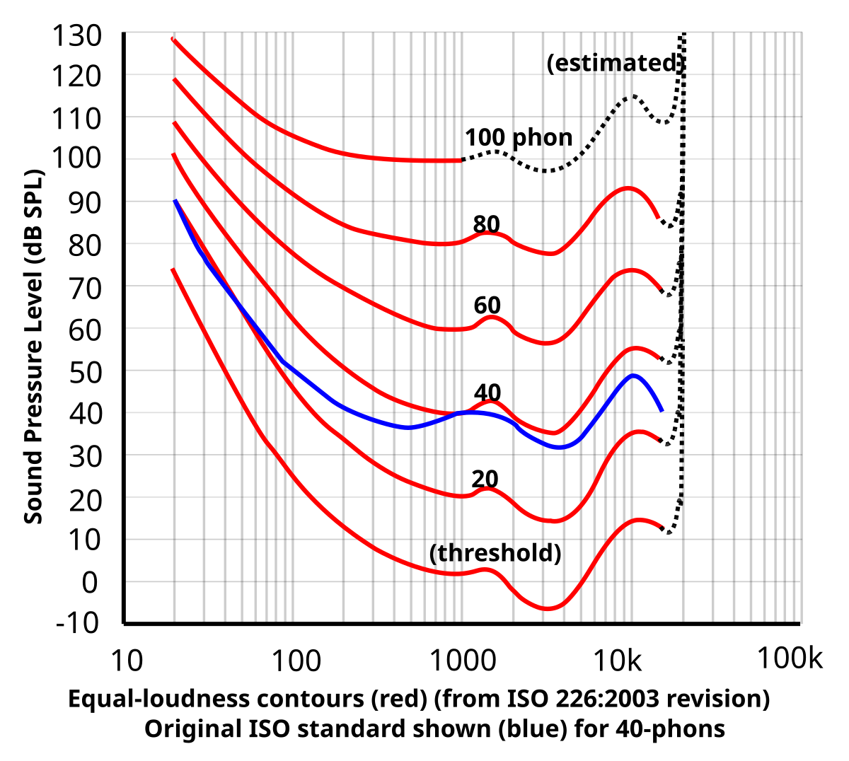

aber wenn sie neutral sind.....dann klingts doch nicht, wie soll man dann beurteilen?
gehörrichtig wäre ja eine bass- und höhenanhebung.

Wenn Deine neutralen Monitore ein fades Schnitzel sind, dann bist Du derjenige, der gefälligst eine fesche Sauce anzurühren hat, damit der Kladderadatsch nach was schmeckt.
Nicht mehr, nicht weniger, ist der Sinn von neutralen Monitoren. Mit der Fletcher-Munson-Gang hat das m.E. nichts zu tun.
Nur bei geringen Lautstärken. Aber Monitor-Systeme haben ja i.d.R. Anpassungsmöglichkeiten, wo man mindestens Bässe und Höhen anpassen kann. Besser ist es natürlich, wenn man den Frequenzgang feiner auf seine Bedürfnisse anpassen kann. Tiefton-Anpassung wird auch wegen Anpassung auf die Aufstellung im Raum angeboten.
