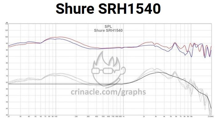

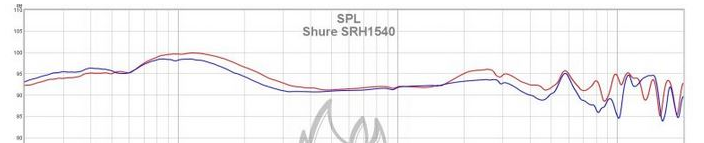

ich wollte lediglich zeigen, daß auch meine kopfhörer eine ähnlichen frequenzverlauf haben, wie meine boxenabhöre.
  • #50
Was eigtl schlecht ist.
zumindest hat mich damals mein kopfhörer begeistert.....nachdem ich meinen Sennheiser in rente geschickt habe und die DT-xxxx ich beim probehören nicht mochte....bin ich bei dem gelandet und geblieben, und mit dem kann ich problemlos mischen:
Du meinst die graue Linie?
Sieht für mnich danach aus, dass entweder die Room EQs boosten oder der Sub auch zu laut ist.
Wenn das für dich funktioniert ists ok. Wenn du als Folge dessen bassarme Mixe, mit Loch in den oberen Mitten, aber spitzen Höhen hast,
weisst du zumindest wo du ansetzen kannst.

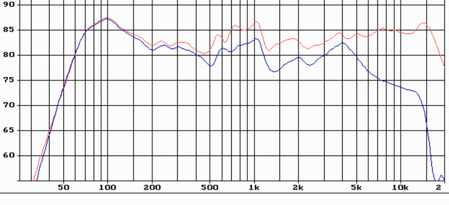

mit dieser kurve erhalte ich recht ausgeglichene mixe.....oder sind meine beispielsongs falsch gemischt?
  • #52
Die Freguenzgänge von Lautsprechern und Kopfhörern sind nicht 1:1 vergleichbar.
Dies hängt damit zusammen, dass der Frequenzgang Kopfhörer entzerrt (sehr stark verbogen) wird, um verschiedenen physikalisch/akustischen/psychoakustischen Phänomenen Rechnung zu tragen.
Das Thema Frequenzgang/Klang von Kopfhörern ist komplex und umfangreich.
Jede Person hat bei Kopfhörern ein anderes Hörempfinden/Frequenzgang und jeder Typ Kopfhörer hat einen anderen Frequenzgang.
Deswegen muss jede Person für sich selst herausfinden welche Kopfhörer für sie in Frage kommen.
Stichworte zum googlen:Freifeldentzerrung,Diffusfeldentzerrung,HRTF

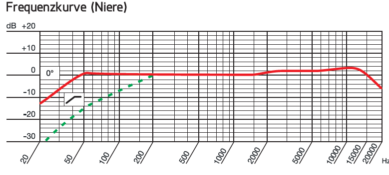

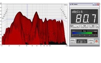

ich habe gerade meine abhöre mal mit einem standard kondensatormikro aufgenommen.
der frequenzgang des mikros ist folgender:
ich denke, es sieht jetzt erst mal nicht vernichtend schlecht aus.
was meine aufnahmen angeht....sie klingen erheblich anders als bei anderen bands. allerdings ist das so gewollt und wird von den zuhörern durchaus goutiert / gelobt: geiler bass, super drums, fette gitarren, usw..
  • #58
meine kurve bildet aber relativ korrekt die werte vom den adam boxen ab:
ist halt so. kann man nix machen.

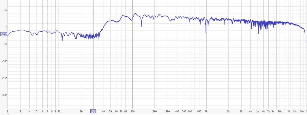

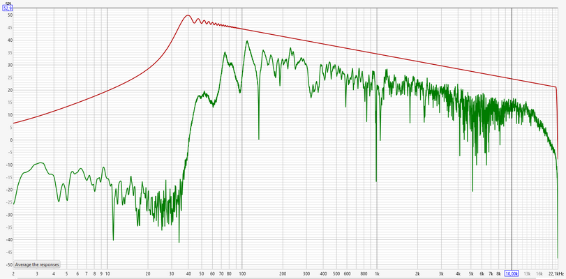

  • #59
ich habe das ursignal, den sweep mit dem aufgenommenen signal überlagert....allein schon das ursignal hat SPL schwankungen.
das müßte man quasi gegenrechnen:
  • #60
Dieses Mikrofon hat vermutlich eine nierenförmige Richtcharakteristik
https://de.wikipedia.org/wiki/Druckgradientenmikrofon
und ist damit ungeeignet für aussagekräftige Messungen der Raumakustik.
Dafür benötigt man ein Mikrofon mit kugelförmiger Richtcharakteristik.
Messung der Raumakustik für den Hausgebrauch:
