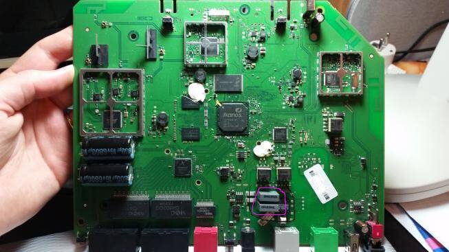

Wie heißt dieses Bauteil
sitzt in einem W-Lan Router auf der Platine es sind die 2 grauen Teile habe dort einen roten Kreis drum gemacht (Bild zoomen!) auf dem Teil (sind 2 Stück drin) mit der gleichen Nummer 683H400 es hat 2 Anschlüssen womit es auf der Platine gelötet ist.

Richtig. Das sind Kunststoff-Folienkondensatoren mit 68nF. Was ist mit denen denn los?
hier war vor 3 Tagen ein starker Blitz über dem Haus (sehr ungewöhnlich im tiefen Winter!) und der Router hat sich verabschiedet und bei einem dieser Teile sieht man das dort Plastik abgeplatzt ist und man sieht den Inhalt.
Dann wird garantiert noch mehr im Argen liegen, als ein einfacher Kondensator, fürchte ich.
M.i.a.u.: Audiohead
kann sein aber das teil ist das einzige was beschädigt aussieht einen Versuch wäre es wert hast Du einen Tipp wo ich dieses passende Teil kaufen könnte!? Danke!!
Wenn es irgendwo bei dir in der Nähe noch einen Laden für Elektroniksachen gibt, dann wirst du da fündig. Ansonsten bekommt man sowas bei ebay und Co., wenn man nur Einzelteile braucht und nicht verschiedenste Komponenten.
Versprich dir nicht zu viel vom Austausch! Viel wird der Kondensator in dem Schaltkreis nicht machen. Auch wenn die anderen Teile auf Anhieb gut aussehen, ich würde mir um die ganzen ICs Sorgen machen. Ein Blitz ist schon so 'ne Sache.
M.i.a.u.: Audiohead

Der Router ist zu 99% durch. Die Überspannung vertragen die ICs nicht. Ist denn das Wissen und die Gerätschaften zum Entlöten und Nachmessen da?

Ja, aber für ein, zwei Folienkondensatoren (Cent-Artikel) willst du doch nicht wirklich da einkaufen. Die haben doch fast alle mindestens 6 Euro Portokosten, dann kommt man mit ebay in so einem Fall günstiger weg.
Wenn es wirklich wieder mit dem Austausch des Kondensators funktioniert, dann gratuliere ich herzlich!

ja ist auch kein Thema bekommen vom Provider ja demnächst ein neues nur wenn es sich noch reparieren lässt also warum entsorgen!
Das finde ich höchst sympathisch. Wie gesagt: wenn das Teil entgegen unserer Erwartungen dann wieder laufen sollte, dann Hut ab!
