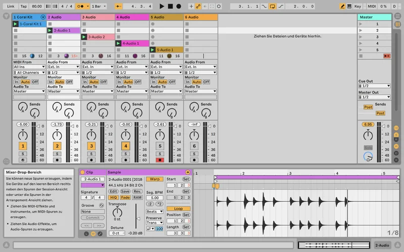

ich habs jetzt doch geschafft mehrere "Clips"? einzuspielen.
Wenn ich Play drücke sind jedoch alle gleichzeitig an und ich kann das nur daduruch beeinflussen, dass ich die Clips unterschiedlich Mute, richtig?
Mit dem Override Button, dem Kreis oben, kann ich dann einfach weiter aufnehmen, oder mit Klicken in den Clips nach editieren..., stimmt?

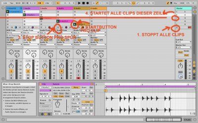

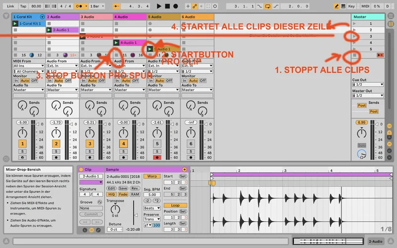

Okay, das ist einfach. Ich schick Dir gleich kurz ein editiertes Bild.
was mich jedoch wahnsinnig nervt, ist, dass ich bei dieser Track-Ansicht überhaupt nicht sehen kann wie lange der Loop eigentlich ist...was soll das?
Also, das ist jetzt nur halbwegs ernst gemeint.
Mache dir einen Track und baue geringfügig Fehler ein, damit das ganze Live-Charakter bekommt. Den Track lässt du dann als Playback laufen und konzentrierst dich dann zu 100% auf das Posen und Vermittelm eines tiefen Ausdrucks. Denn sobald ein Rechner Teil deines Sets ist, ist der Anteil deiner Performance sowieso nicht mehr zu erkennen, es sei denn spielst dazu ein Instrument und oder singst dazu.
Also, jeder Clip verfügt über einen Start und Stoppbutton
1. Dieser Button stoppt alle aktuell laufenden Clips
2. Mit dem klick hier kannst du einzelne clips taktgenau starten lassen
3. Hier werden die clips nach dem abschluss deslaufenden pattern gestoppt
4. Hier wird eine komplette Zeile gleichzeitig gestartet. (Pro Zeile können idealerweise Clips für Intro, strophe, Refrain etc. organisiert sein)

Ja, und damit ist auch wurscht wie lange die Clips gehen. Ableton lässt die immer passend starten und enden.
In Felde Nummer 3 ist übrigens so etwas wie eine Uhr. Die füllt sich je nachdem wie lange das Pattern ist entsprechend schnell oder langsam und wäre zumindest mal ein optischer Indikator.
