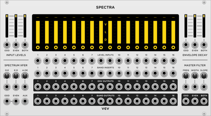

wie würde eine digitale Fixed Filterbank in einem Hardware Synth idealerweise aussehen, wenn sie auch einigermaßen gnädig zur CPU sein soll?
Wie viele Bänder? Wie die Modulation? Lautstärken einzeln modulierbar oder ein Frequenz - Tilt gemeinsam für alle Bänder ?
soll ein brain storming sein, kein shit storming ,)
M.i.a.u.: Archivicious und SirAdrianFish
Es hat schon einen Grund , warum ich frage und es wäre super, wenn es konstruktiv bleibt.
danke;)

wo sind zb die Nachteile, es gibt ja seit Moog fixed filterbank module für Modularsynths?

wo sind zb die Nachteile, es gibt ja seit MOOG fixed filterbank module für Modularsynths?
1.)
bei paralleler anwendung von digitalen festfrequenzfiltern hinterlassen gleiche bänder auf verschiedenen spuren/elementen/stimmen kongruente phasenspektren.
hinzu kommt, vor allem beim beim klassischen 10- oder 31-band GEQ, dass auch exakte oktaven vorhanden sind, die das problem verstärken können.
2.)
das offensichtliche: was fest ist, ist nicht modulierbar. :)
bei einem vocoder ist das ok. beim mastern wäre es eine katastrophe. beim synthesizer... würde ich mindestens darüber streiten wollen ob etwas anderes nicht mehr sinn machen kann.
aber ich will dich gar nicht zu sehr mit gegenargumenten belästigen, ich frage zunächst einmal eher was der vorteil davon sein soll die modulierbarkeit eines filters - welcher natur auch immer er ist - wegzulassen, wenn sie genauso gut eingebaut werden könnte.
aus einer modulierbaren filterbank lassen sich ja dann später prima auch "feste bänder" machen, angefangen damit, dass der user halt einfach nicht daran herumdreht.
ach, und wo wir schon dabei sind. was spricht gegen eine dynamische anzahl von filtern? ist in software doch ein nobrainer.

Aber selbst wenn man klanglich mit einem EQ in die Nähe einer FFB kommt, dann ist es doch noch immer viel simpler,
bei einer FFB bestimmte Bänder einfach auf Null zu drehen, was ja den charakteristischen Sound ausmacht.

Das wäre sicher toll, es gibt sowas indirekt schon. Der Nord Modular hatte eine und es gibt natürlich FFBs in Software oder Apps. Eigentlich wäre das die beste Lösung, um gezielt zu einem Step oder Zeitpunkt oder manuell auf einen Schlag oder mit Fadezeit zu einem Ziel gelangen können.
Die Ideen sind da offen, man könnte das auch als Morph machen, also Interpolation zwischen einer Summe von X Einstellungen die einfach nur interpoliert werden zwischen einem Zeitraum X. Das würde dem User sehr viel Platz und Zeit geben ohne Berührung der FFB nur einen Verlauf zu erhalten.
Alle diese Ideen sind technisch machbar und hängen von der musikalischen Vorgabe ab, welche da besser geeignet sei.
Leicht wäre eine direkte Steuerung wie MIDI CCs jedes Kanals, dann kann man das selbst lösen - die Morph-Option fänd ich ebenfalls sinnvoll und musikalisch sinnvoll als Option mit Scene-Speichern.
