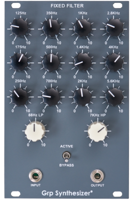

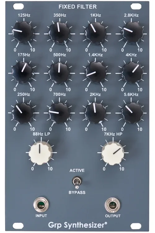

Hat jemand die GRP FFB, und kann etwas dazu sagen?
Die läge preislich zwischen Behringer und AJH, naja nicht ganz...
Die soll sich auch an Moog orientieren
  • #113
GRP dürfte auch wieder das gleiche Prinzip sein, OP Amps und Kondensatoren. AJH hat ja doch einiges an Mehr funktionell. Wer sonst noch das Original Prinzip mit Spulen will, kann bei COTK/ AION nachfragen, der baut auch das auf Anfrage, AION ist ja Euro Format. ist aber die 907 Version, also paar weniger Frequenzbänder.
  • #115
Ja kann wohl sein das es bei euro nicht passt. beim 5er Format gab es das. Ich würde die Unterschiede eher mal Richtung "Gourmet" Feinheiten einordnen...Filtergüte dann etwas besser und edle Verzerrung, das Übliche
