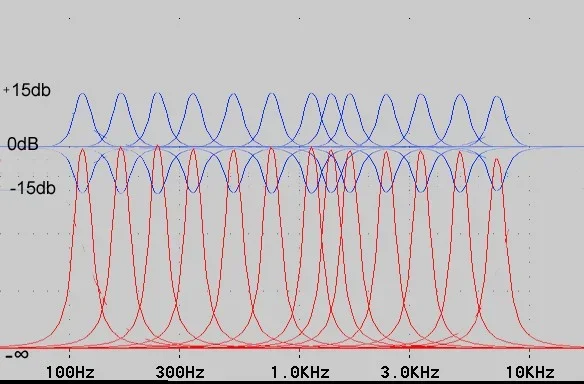

Eine Filterbank läßt grundsätzlich kein Signal durch, und nur beim Aufdrehen des Ausgangs des jeweiligen Bandes lässt sie das jeweilige Band durch, und zwar mit genau dem Pegel den die Frequenz am Eingang hat.
Ein Grafik EQ lässt alles erstmal durch und hebt die bänder etwas an oder senkt sie etwas ab. Ein Grafikl EQ kann Frequenzen nicht komplett wegfiltern.
Hier nochmal als Bildchen - blau ist der mögliche Frequenzgang eines Grafik-EQs, rot der einer Filterbank:
(das hab ich aus einer Grafik eines Vocoders gebastelt, deswegen die seltsame Bänder-Häufung bei den hohen Mitten).

Und wenn man da in der Hälfte des roten Bereichs, also bspw bei -10db eine Horizontale Linie ziehen würde, wäre das dann der 0-Bereich des SND? (wenn er angeblich anheben kann)
So, wie ich @serge verstehe, kann der SND nicht auf -∞ absenken, sondern nur um -20dB.

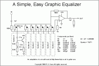

Beim Grafik EQ wird das Signal durch einen OpAmp durchgeleitet. Die Filterbänder hängen nicht im Signalweg sondern ziehen das Signal auf Masse. Ob sie am invertierenden oder nicht invertierenden Eingang "ziehen" bestimmt man mit dem Fader des EQ. Entsprechend verstärkt der Opamp in dem Frequenzbereich oder senkt in dem Frequenzbereich ab.
Schaltungsbeispiel aus dem Netz
oben die Reihe der Potis, die zwischen dem + und - Eingang des Opamps hängt

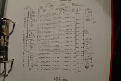

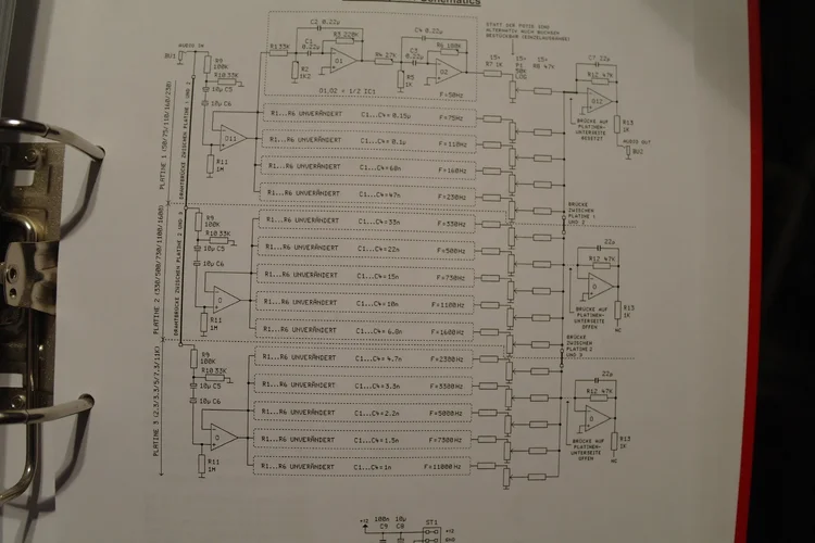

Bei der Filterbank läuft das Signal parallel durch die Filterbänder. Der Ausgang der Filterbänder wird dann wie die Kanäle eines Mischpultes auf eine Summe zusammengemischt. Und wie die Mischpultkanäle auf -∞ runtergefahren werden können (nämlich Faderschleifer auf Masse), so können das auch die Bänder einer Filterbank auf -∞ gezogen werden.
Schaltungsbeispiel von der Doepfer A-128
Rechts die Reihe der Potis, die Signale wie ein Mischpult zusammenmischt.
