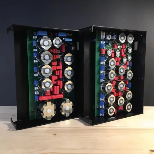

ja, die von Synth-Werk basiert sogar glaub ich auch mehr oder weniger 1:1 auf dem Moog-Design, dementsprechend riesige Spulen sind da auch drin:
die von SND sieht mir so aus, als ob da keine ganz dicken Spulen Platz hätten...

Aber egal, halten wir uns nicht daran auf... - ich glaub ich muss da mal selbst Hand anlegen, hab mir mal ein paar kleinere Spulen bestellt. In der "Moog-Größenordnung" gibt's leider auch kaum Spulen zu kaufen (abgesehen von Trafos)
Danke auf jeden Fall schonmal für den Input!
Beim Reihenschwingkreis kann der 'Widerstand' aber nie kleiner als der Drahtwiderstand der Spule werden, daher ist da die Güte 'nach oben' begrenzt....
Aber Du hast recht...egal..., da haben sich schlaue Leute damals schon mal Gedanken drüber gemacht, warum das genau so gemacht wird.
Zum experimentieren kann mit Spulen für Wah-Pedale gut arbeiten, die haben ja meist so um 500mH...

ok, danke für den Hinweis mit dem Drahtwiderstand in der Spule
ja ich hab mir mal bei Mouser ein paar bestellt so im Bereich 1 - 150 mH, damit werd ich mal ein paar Bandpässe testweise aufbauen..
bei den größeren Spulen wird's dann schon ziemlich teuer, aber die sind denk ich auch eher als Netzteilfilter gedacht - ich glaub im Bereich "Signalverarbeitung" sind so große Spulen doch eher die Ausnahme.

Dann wäre es vielleicht einen Versuch wert, eine gebrauchte FB-14 von Sebastian Niessen Design zu erwerben. Die gab es als FB-14S auch als Stereovariante, bei der sich beide Kanäle auf Knopfdruck per Relais-Schaltung auch seriell durchlaufen ließen.
