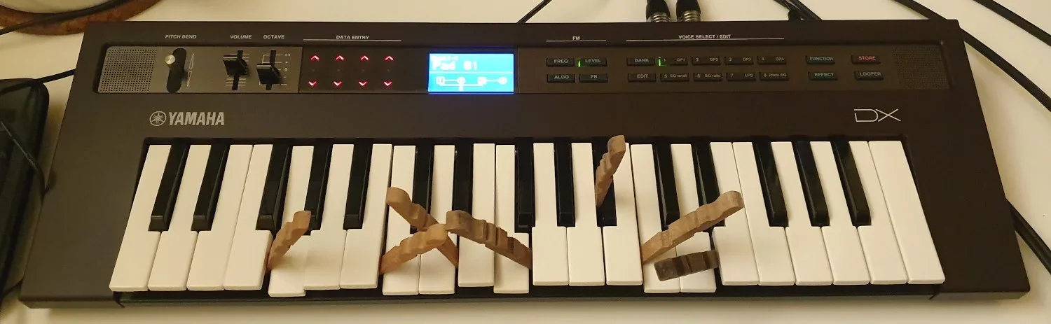

das ist jetz n Scherz oder? :shock: Die arme Tastatur...
Nein, das ist kein Scherz, sondern vorsichtig gesteckte halbe Holz-Wäscheklammern, um die Tasten für Drone-Sounds zu fixieren. Funktioniert einwandfrei und lässt die Tasten unbeschädigt.
  • #73
Na dann hab ich vielleicht einen guten Tip für Dich: 6,35mm-Klinkenstecker, einen einfachen An/Aus-Schalter dranlöten und ab in die Sustain-Buchse damit. Ist echt flexibel, schnell gesetzt (einschalten, Tasten spielen) und schnell gelöscht (kurz ausschalten)
Hab ich hier auch, funktioniert prächtig. Ich hab den Schalter in so eine kleine Blechbüchse (Minzbonbons) eingebaut und ca. 1m Kabel dran mit dem Stecker..

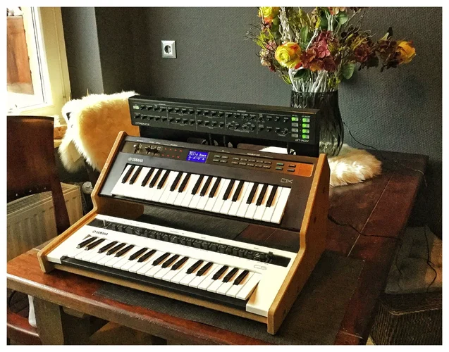

ich nutze den Dtronics Rdx. War bei der entwicklung und der idee beteiligt.
Danke für den Tip! Sozusagen die "elektrische Wäscheklammer"...
  • #76
naja man kann damit ganz einfach die Sustainfunktion des Keyboards nutzen, so ein Sustainpedal ist ja auch nur ein Schalter.. funktioniert bei mir am S30 (was bei mir auch als Controller fungiert) und am Keystep
