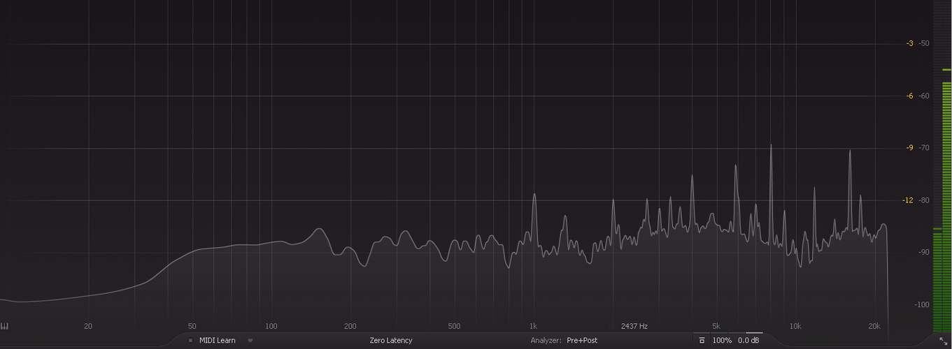

Der Knackpunkt ist aber, dass ich ein ziemlich heftiges, fluktuierendes Grundrauchen im System habe. Das kann schon mal bis -50dB gehen, liegt also deutlich im wahrnehmbaren Bereich. Und an manchen Tagen habe ich tatsächlich Mittelwellenempfang (meist am UMC1820), wenn das Instrumentenkabel mal etwas länger ist. Vorwiegend aus Russland.

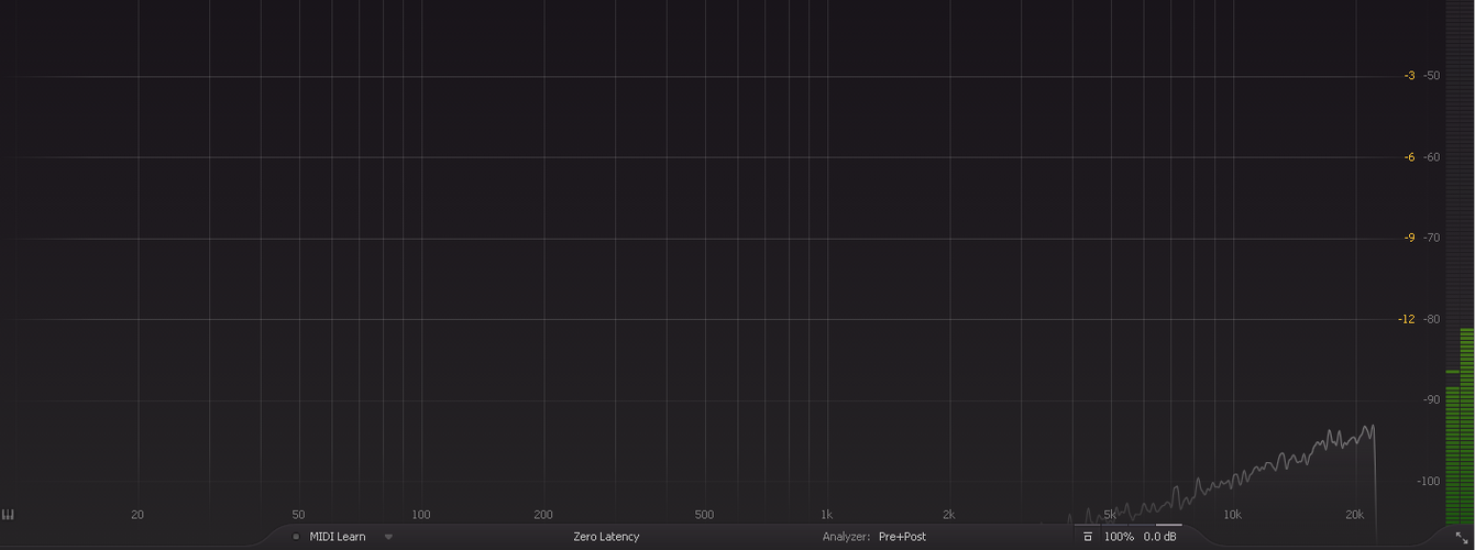

So, das Rack ist naggisch, nur noch 2 TRS-Strippen und ein Instrumentenkabel hängen dran: Gitarre => Patchbay => Scarlet in => PC
Über Patchbay, Volume (Gitarre) auf 0 gedreht
Über Patchbay, Volume (Gitarre) auf 100%:

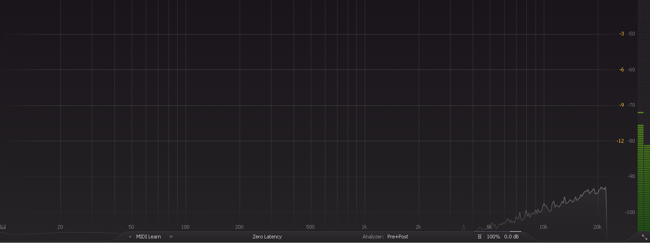

Volume (Gitarre) auf 100%, direkt am Scarlet:
Is scho heftig. Eine Erklärung für das Verhalten habe ich nicht. Auch spannend: Input der Spur im Reaper steht auf Stereo, Gitarre steckt auf dem linken Kanal. Die Gitarre hatte ich in der Hand. Ein Teil des Pegels stammt also daher.
