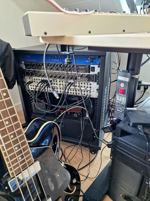

Gerade habe ich etwas Geld übrig und überlege, in was ich investieren soll. Neues Instrument/Hardware/Plugin/sonstwas? Nein, brauche ich einfach nicht. Ich habe zwei Synthis (Deepmind und Osmose) sowie einen Roland SPD-SX Pro sowie den Nord 3P. Zwei Welten die mir ausreichen. Plugins baue ich mir mittlerweile selbst. Ansonsten bin ich mit Fabfilter und Valhalla mehr als ausreichend versorgt. Ich mache noch recht viel mit Mikros, klassischer E-Gitarre und -Bass.
Aber: Mein Setup, aktuell bestehend aus:
  • Patchpanels (diese PX3000 Dinger von Behringer)
  • Limiter (PAS DS-22)
  • Behringer UMC1820
  • Scarlet 2i2
  • Diverse Mikros
  • Critter & Guitari Organelle als Laufzeitumgebung für meine eigenen DSP-Experimente
  • Das gesamte System inkl. PC und Monitore hängt galvanisch getrennt am Hausnetz
  • Alles in einem Rack, intern komplett symmetrisch (TRS) verkabelt (mit diesen pro snake TPA 1003 MJ Kabeln)
Das war's auch schon. Keine sonstwas für tolle Hardware, aber im Großen und Ganzen eigentlich unverdächtig.
Der Knackpunkt ist aber, dass ich ein ziemlich heftiges, fluktuierendes Grundrauchen im System habe. Das kann schon mal bis -50dB gehen, liegt also deutlich im wahrnehmbaren Bereich. Und an manchen Tagen habe ich tatsächlich Mittelwellenempfang (meist am UMC1820), wenn das Instrumentenkabel mal etwas länger ist. Vorwiegend aus Russland.
Ich will da gar nicht großartig daran herum optimieren. Im Grunde benötige ich das alles nicht. Vom Rauschen mal abgesehen ist mir das sowieso viel zu komplex für vier Geräte plus zwei Mikros. Das soll also alles weg. Behalten möchte ich das Scarlet und den PAS DS-22.

Hermit tausche ich die Patch-Panels einfach gegen Regler ein. Die Hintergrundverkabelung entfällt damit. Wenn ich ab und zu mal umstöppseln muss ist das nicht weiter wild. Damit würden ein paar Meter Kabel wegfallen. Womit auch die elektromagnetische Energie-Einstreuung entfällt.
Mir ist auch bewusst, dass Gound-Loops durch unterschiedliche Potenziale der angeschlossenen Geräte auftreten können. Das sollte hier aber nicht das Problem sein. Es hängt ja alles an einer galvanischen Entkopplung. LED-Leuchten, sonstige Netzteile, etc... Das alles kann Probleme verursachen.
Der eigentliche Knackpunkt aber werden wahrscheinlich die Instrumentenkabel sein. Ich habe da zu wenig Ahnung. Ziel soll es natürlich sein, die Strecken möglichst kurz zu halten. Nichtsdestotrotz werden die Energie einfangen und einstreuen. DI-Boxen könnten eine Möglichkeit sein. Meine Tests (diese Behringer-Dinger) waren da aber eher wenig erfolgreich. Zumal die das Signal verändert haben.

Liegen deine Netz- und Audiokabel eng nebeneinander und sind die zu lang, kann es Einstreuungen geben.
Manchmal hilft es schon den einen“bösen“ Netzstecker zu drehen.

Eins nach dem Anderen herausziehen und wieder einstecken, irgendwann hast du den Übeltäter. Vielleicht ist nur die Abschirmung an einem Kabel im Stecker ab.
Alle meine Gehäuse der Rackgeräte haben über die Frontplatte / Rackschiene Kontakt miteinander, das eliminiert ebenso Brummgeräusche.
Hast Du die Einstreuungen nur bei den Instrumentenaufnahmen oder immer?
Instrumentenaufnahmen direkt an USB-Audio-Interfaces (High-Z) sind problematisch, insbesondere wenn das Interface USB-Powered ist.
Wenn man dann noch eine Verzerrung (High-Gain) draufsetzt, dann wird aus Deinen -50 dB Noise floor schnell ein unerträgliches Störsignal.
Ich bin das Problem losgeworden, indem ich mit der Gitarre in einen Lehle Sunday Driver gehe und von dort mit dem symmetrischen Ausgang in den Line-Eingang des USB-Audio-Interfaces.
Umgekehrt für Reamping nutze ich eine XAmp Reamping-Box, die auch wieder eine galvanische Trennung zu Effekt-Pedalen/Amp herstellt. (Zurück dann per Mikro an der Gitarren-Lautsprecherbox).

Die Radio-Einstreuung findet vor einem hochohmigen Eingang statt, also irgendwo in der Kette vom Instrument (E-Gitarre, E-Bass) bis zum Instrumenteneingang. Am wahrscheinlichsten ist hier m.E. ein schlechte Abschirmung in E-Gitarre oder E-Bass selbst.
Dafür gibt es ja diese Abschirm-Kits zum Auskleiden des Elektronik-Fachs mit Kupferfolie, das ganze dann mit Masse verbinden.
Hast Du denn die Probleme bei allen E-Gitarren / -Bässen oder nur bei bestimmten?

Die habe ich immer, sobald ich die Komponenten im Rack nutze. Gehe ich direkt ins Audio-Interface, ist alles gut. Es spielt auch keine Rolle, welches Kabel ich nehme (teuer oder billig).
Deswegen wundere ich mich ja wie andere das machen die w e s e n t l i c h mehr Zeugs und entsprechend Kabel vorm Interface hängen haben.
