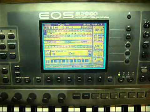

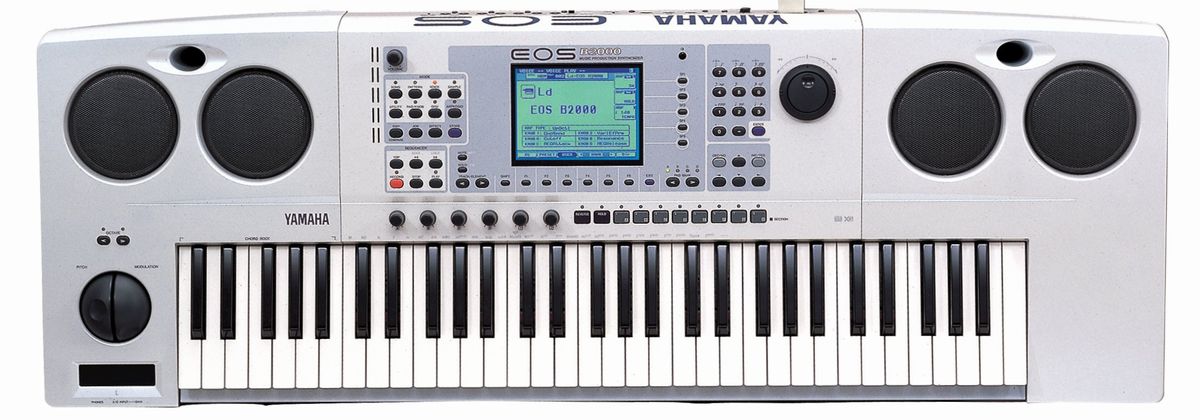

...Yamaha "EOS B-2000" *lechz* :waaas: :verliebt:
...und in Weiss:
8) ;-)
