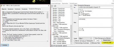

Ich spiel zwar mit den Einstellungen herum, aber ich bekomm das gezappel nicht weg. Sprich: ich hätte gern gewußt, wie man die Visualisierungen langsamer laufen lassen kann.
Das globale Tempo läßt sich kaum ändern. Also das ich beispielsweise nur die halbe BPM eingebe.
Im Editor gibt es einiges zu ändern, aber ich schaff das mit dem Tempo nicht. Diese ganzen Codes die man manuell eingeben kann/muß, find ich als Anfänger schon ziemlich mühsam.
Kann mir hier jemand helfen, wie ich die Animationen langsamer laufen lassen kann?

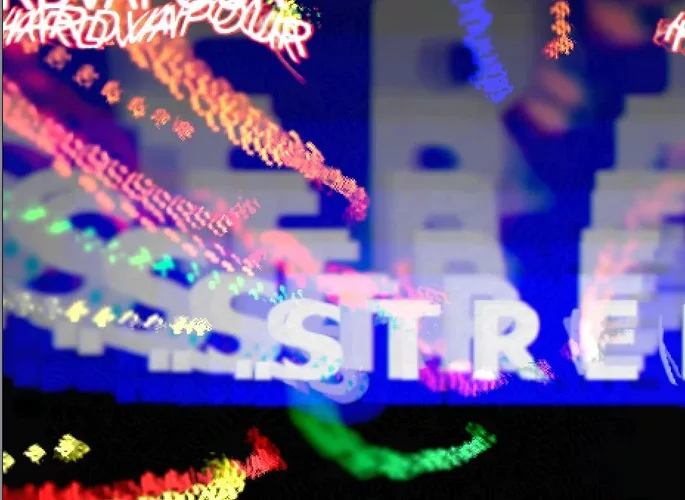

Ja ich tu und lerne eh schon, aber so richtig will das nicht klappen bei mir. Speziell wenn ich auf das rechte Bild sehe wird mir schon wieder schlecht.

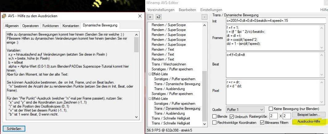

"f=f+1" =Aliensprache :ateam:

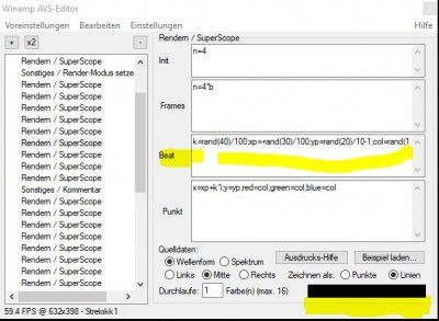

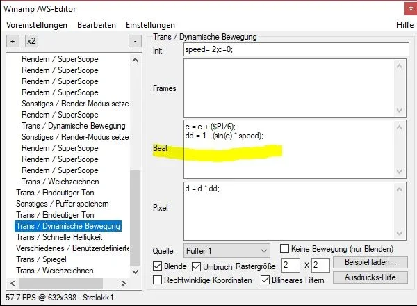

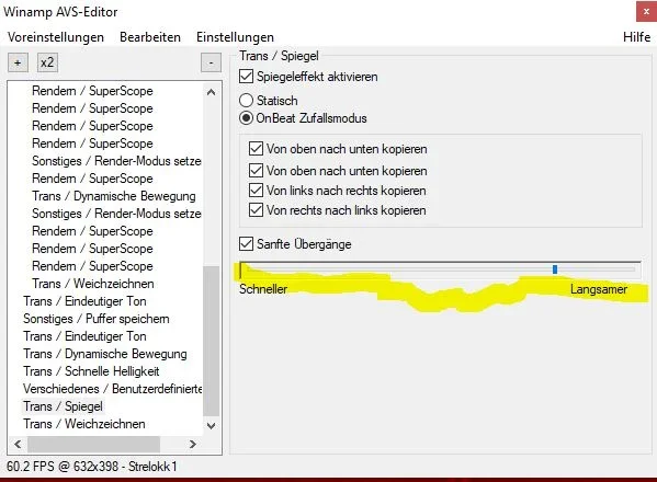

Das Flackern hängt - je nach "Patch" - von mehreren Faktoren ab.
Dieses Optionsmenü hat z.B. auch jedes SuperScope
Oft reicht es, das einfach auf schwarz zu setzen. Aus den Augen, aus dem Sinn. Die ganze Szenerie ist dann weniger hektisch.
Spaß am Lernen solltest du haben, wenn du dich mit dem Krempel beschäftigt. Unter "Beispiele" sind immer Preset-Formeln.
