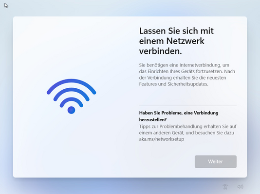

Hab heute mal ein frisches Windows 11 aufgesetzt. Wollte auch schon lange mal wieder eine saubere Installation haben. Hätte auch das Image von meiner Win10 Grundinstallation aufspielen können, dachte mir aber, was solls und hab den Umstieg auf 11 gemacht.
Also, noch mal ein Image vom laufenden 10er gezogen und die Systemplatte komplett platt gemacht. Ist auch ein Rechner von DA-X mit mitgeliefertem 10 Home. Das 11er Home hat sich nach erfolgreicher Installation problemlos aktivieren lassen.
Ich habs mit diesen Schritten ohne MS-Konto installiert. Funktionierte problemlos.
Zur Installation Internet/Netzwerk ausmachen und solange installieren lassen, bis die Meldung kommt
  1. Shift-Taste + F10 drücken -> Kommandozeile
  2. oobe\bypassnro eingeben und mit Enter bestätigen
  3. Neustart abwarten
  4. Im neuen Fenster auf „Ich habe kein Internet“ klicken
  5. Die Option „Mit eingeschränkter Einrichtung fortfahren“ auswählen

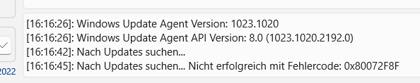

ohne zu wissen was an deinem Windows so alles konfiguriert wurde (GPO/Registry/Firewall) wird das eher ein Ratespiel,
log files wären da hilfreich -> https://learn.microsoft.com/en-us/windows/deployment/update/windows-update-logs
kannst mal alternativ mit dem Windows Update MiniTool testen ob die Server von Microsoft erreicht werden (Google Drive Link)
Da isser wieder, der Code, der mir sagt, dass ich ein Problem habe:
Hier ein kleine Auswahl von Webseiten, die sich damit beschäftigen:
Und: ja, ich hab das alles schon probiert (Norton ausschalten und was da alles vorgeschlagen wird - Datum und Uhrzeit sind korrekt, und solange ich hier im Forum bin, gehe davon aus, dass auch meine Internetverbindung funktioniert...).
M.i.a.u.: kybernaut_01

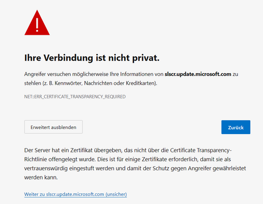

ja das war zu erwarten, diese Webseiten gehen das Problem mit der Windows Update Komponente aber auch nicht wirklich an.
Ich habe mir mal dein log vom WindowsUpdate angeschaut.
Zu Fehler 0x80248014 (WU_E_DS_UNKNOWNSERVICE An operation did not complete because the service is not in the data store) auf.
Dazu würde ich den Update-Store mal manuell zurücksetzen wie hier beschrieben https://learn.microsoft.com/de-de/troubleshoot/windows-client/deployment/additional-resources-for-windows-update#reset-windows-update-components-manually
Zu Fehler 0x80072F8F: (oft ein lokales Problem mit den Zertifikaten / deaktiviertem TLS 1.2 Protokoll / VPN oder Antivirus- und Sicherheitssoftware)
kannst du folgenden Link aus deinem Log in Edge ohne Fehler öffnen? (sollte eine environment.cab downloaden)
HTTPS://slscr.update.microsoft.com/SLS/{9482F4B4-E343-43B6-B170-9A65BC822C77}/x64/10.0.22631.2861/0?CH=519&L=de-DE;en-US&P=&PT=0x65&WUA=1023.1020.2192.0&MK=Gigabyte+Technology+Co.,+Ltd.&MD=Z490+GAMING+X
Stammzertifikate gibt es über https://aka.ms/CTLDownload
Die im CAB enthaltene STL Datei über CMD mit certutil -addstore -f root authroot.stl auf dem System installieren.
TLS 1.2 unter HKEY_LOCAL_MACHINE\SYSTEM\CurrentControlSet\Control\SecurityProviders\SCHANNEL\Protocols\TLS 1.2\Client
prüfen, sollte auf 1 stehen
Nicht wirklich:
Ich könnte jetzt natürlich auf "ja, ich will trotzdem unbedingt da hin" klicken, aber das ist vermutlich nicht der Sinn der Übung. Ich schätze, es geht eher darum, dass ich eben nicht ohne weiteres zu der Seite komme.
