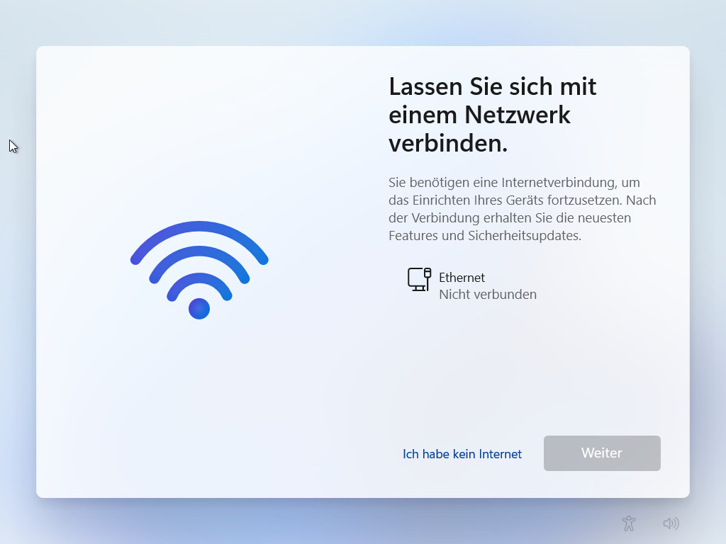

Dass Microsoft für Windows 11 ein Microsoft-Konto verlangt ist so erstmal richtig - ich meine aber irgendwo gelesen zu haben, dass das durch kleinere Tricks umgangen werden kann.. eventuell sind aber Eingriffe in die Installationsdateien notwendig bzw. irgendwleche "slient installation" parameter. Bitte das separat googlen, denn ich selbst habe die Upgradeinstallation bei mir mit einem Microsoftkonto gemacht... musste dieses Thema insofern nicht näher recherchieren. ;-)
ohne LAN Win 11 frisch installieren und währendessen auch keine WLAN Verbindung aufbauen
M.i.a.u.: Sektor und dubsetter

Ich habe update bei laufendem Rechner mit Installationsassistent (oder wie das heisst) gemacht. Ging ohne Kontozwang.
Für Neuinstallationen einfach ISO von MS ziehen und mit Rufus auf USB-Stick schreiben. Dabei unter Optionen den Kontozwang abschalten.
M.i.a.u.: dubsetter und kybernaut_01

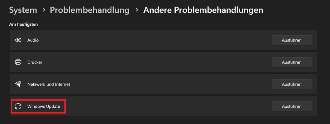

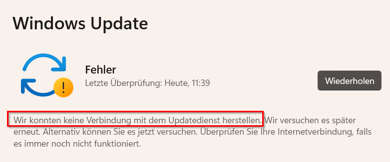

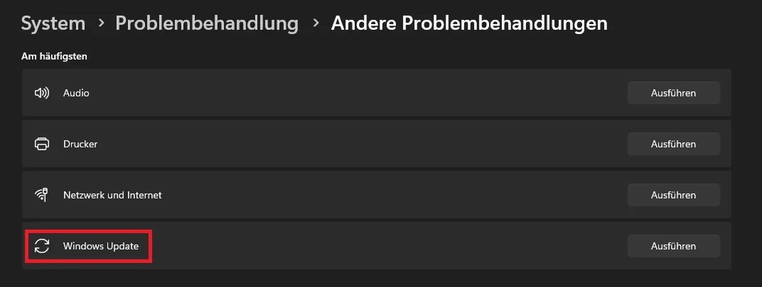

Seit August macht mein PC keine automatischen Updates mehr (damals Win11 22H2):
Ich habe so ziemlich alles probiert, was da empfohlen wird: Treiber aktualisieren, externe Firewall abschalten, Start nur mit MS-Diensten, diverse Reparatur-Skripte etc. hat alles nix geholfen.
Wovor ich noch zurückschrecke: komplette Neuinstallation des Rechners inkl. "format c:".

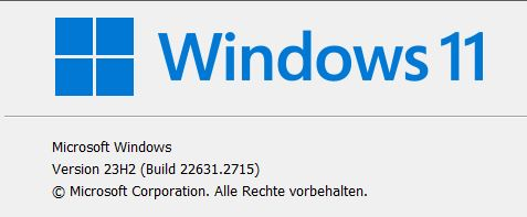

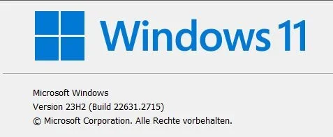

Ich habe dann am 10. Dezember Win11 23H2 händisch drüber installiert, das ging problemlos, und während der Installation wurden offenbar auch Patches geladen und installiert. Jetzt bin ich also wieder halbwegs aktuell:
Nur: wenn ich jetzt nach Updates suche, kommt wieder die besagte Meldung. Mein Problem ist also nicht weg.

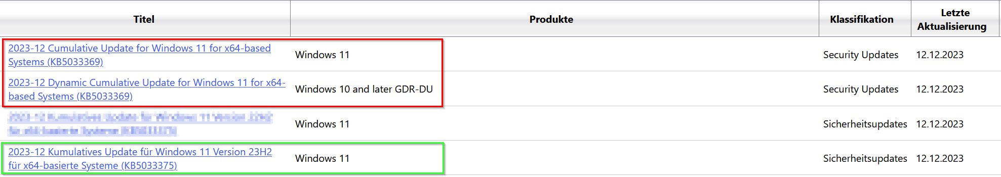

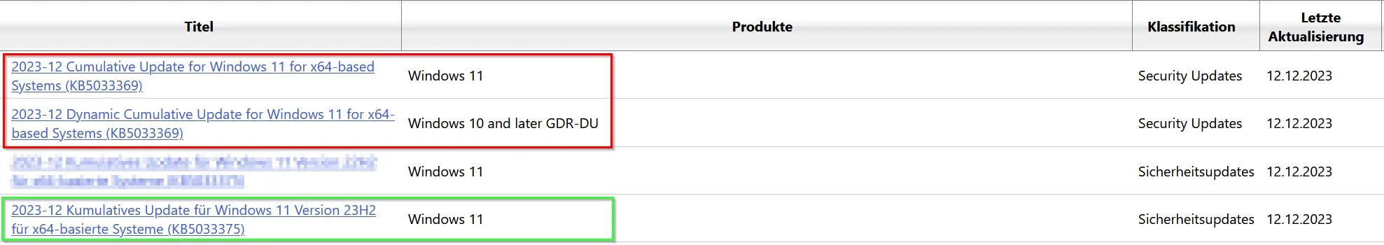

Also müssen die Patches jetzt händisch rein, ist ja machbar. Haben wir in der Firma genauso gemacht, da kann man die Server ja auch nicht selber entscheiden lassen, wann sie denn gerne mal booten würde... Ich suche also hier https://www.catalog.update.microsoft.com/Search.aspx?q="Windows 11" x64 nach Patches und finde 4 mit Datum vom 12. 12. (also nach meiner Installation):

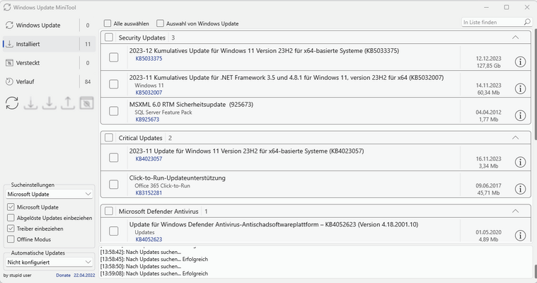

Einer ist schon drin (der grüne, hab ich gestern händisch installiert - damit bin ich aktuell auf Build 22631.2861, der Screenshot oben ist schon älter), einer ist für Win11 22H2, betrifft mich also nicht mehr (der ausgegraute), es bleiben die beiden roten übrig. Gleiche KB-Nummer etc, aber der eine kumulativ, der andere dynamisch kumulativ. Beide haben Windows 11 im Titel, auch wenn beim einen bei "Produkte" "Windows 10 and later..." steht.
So, wie ich das verstanden habe, lädt der dynamische ggf. noch was nach, wenn er meint, er braucht was. Natürlich kann ich erst den einen installieren, und wenn es Probleme macht, den anderen. Das finde ich aber nicht wirklich elegant und ich würde gerne verstehen, ob, und wenn ja warum der eine für mich besser ist als der andere.
Kann mir da jemand helfen?

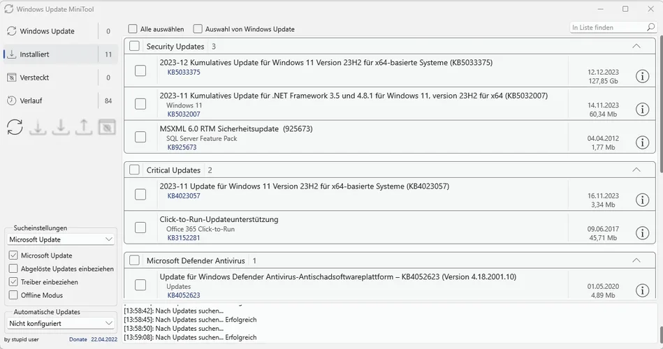

vor langer Zeit auch schon mal das Problem gehabt
kennst Du den Artikel von heise?

Ist ja nett und sicher gut gemeint, dass ich so viele Hinweise bekomme, welches Tool ich vielleicht doch mal probieren sollte. Danach habe ich aber nicht gefragt.
Ich habe mich entschieden, meine Patches manuell zu installieren und habe nach dem Unterschied zwischen den beiden oben rot markierten Patches gefragt. Kumulativ dynamisch vs. dynamisch.

@betadecay : Hier gibts Kontext zu deiner Frage
Kenne ich auch. Die Erklärung stellt mich aber nicht wirklich zufrieden.
Kurz zusammengefasst:
Windows 11 Dynamic Update: Installiert man ein Feature-Upgrade, dann sucht das Setup nach Updates, welche die Installation des neuen Releases optimieren. Diese Kategorie umfasst nur Updates mit der Klassifizierung Wichtig ("Critical").​
Windows 11 GDR-DU: Die Abkürzung steht für General Distribution Release - Dynamic Update. Im Unterschied zu Limited Distribution Releases (LDR) adressieren GDR nur Mängel von allgemeiner Bedeutung, und sie kommen im Gegensatz zu LDR über Windows Update. Windows 11 GDR-DU enthalten ebenfalls nur Wichtige Updates.
Und nun? Hilft mir das weiter? In beiden sind "nur wichtige" Updates drin. Aha.
  • #540
