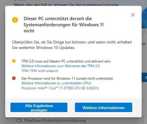

  • #463
Werde erst wechseln, wenn ich einen PC habe, der es kann. Bei meinem Gurken-Laptop, der gefühlt genauso alt ist war der Umstieg kein Thema. Bei meinem PC, der mal relativ teuer war und von der Leistung her bestens ausreicht, scheint es nicht zu gehen. Auf irgendwelche Basteleien - Grafikkarte/ Prozessor - habe ich keine Lust. Weiß nicht mehr woran es lag. Das Geld steckt man dann sicher besser in einen neuen. Ist ja auch die Frage, ob sich in den letzten 7 Jahren noch viel getan hat in punkto bessere Leistung... Früher war das ja anders, da konnte man gefühlt alle 2 bis 3 Jahre einen Sprung machen.
Du musst im UEFI deines Mainboards ein Sicherheitsprotokoll aktivieren, sonst geht es nicht. Egal welcher PC.
Ich schau mal nach welches das ist wenn ich daheim bin.

  • #466
Dann geht es ohne Hack nicht. Wie es mit Hack geht habe ich 2-3 Seiten weiter zurück geschrieben (das script von SourceForge…)

  • #471
Aktiviere in deinem Uefi Secure Boot.
Das muss an sein sonst kommt diese Meldung. Und klar, deine CPU muss 64Bit sein.
Hatte vor 6 Monaten meinem Junior einen nagelneuen Gamer PC gebaut und wollte Windows 11 indtallieren.
Selbe Meldung.
Hab dann im Uefi vom Mainboard Secure Boot aktiviert und schon ging es.
64 Bit habe ich schon, aber der Prozessor wird ja trotzdem nicht unterstützt.
  • #472
Das Problem hab' ich mit ein paar meiner PCs, es gibt Listen zu den Prozessoren die laut MS den "Designprinzipien für Sicherheit und Zuverlässigkeit" von Windows 11 genügen :lol: , vielleicht passt ja eine andere CPU auf das Board und du kennst jemand der dir das Teil güngstig umrüstet.
  • #473
Danke für die Liste - es scheint ja bei der 7.ten generation mit den i7 loszugehen, also die Nachfolgegeneration zu meiner.
