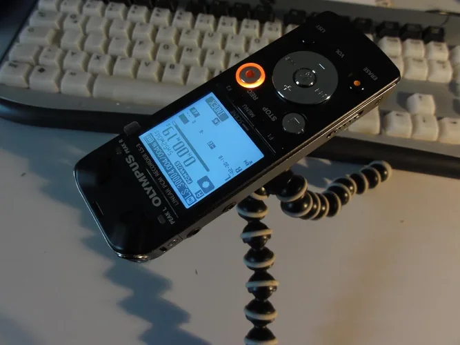

Gerade den LS3 erworben.
Bei Amptown (Hamburg) auf dem Parkplatz im Auto 'ne Zigarette gedreht. Das Papierknistern klingt geloopt schon mal sehr gediegen. :supi:

Ich hab den LS-5 (und auch das GorillaPod 8) ), wenn man wirklich Ruhe um sich hat und das Mic nicht allzu empfindlich einstellt, lassen sich auch leise Sachen ganz gut erfassen.
Mit "ganz gut" meine ich: vollkommen ausreichend ums anschließend als Sample zu verwursteln.
