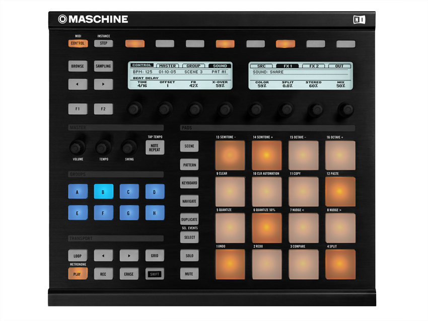

Hab gerade die Anzeige der NI Maschine gesehen, die scheint nur eine LED zu haben, die aber unterschiedlich hell beleuchtet wird.
Das waere auch eine Alternative um mehrere Zustaende darzustellen...
