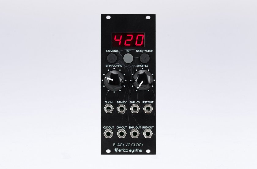

die schon erwähnte E-RM Multiclock aber auch ... die kann man sehr schön im Verbund mit ner DAW verwenden, muss man aber nicht
oder man bleibt eher in der Modularwelt und nutzt spezialisiertere clock module .. Pamelas Work Out wird da gern genommen
Anscheinend hast du bisher keinen Sequenzer in deinem Midularsystem. Der hätte dann auch eine Clock evt. sogar reset. Wenn es dann mehrere Sequenzer oder ähnliche Module gibt wie z.bl Grids empfiehlt sich ein Clock Modul wie Pamelas Workout. Damit kannst du verschiedene Clocks erstellen. Wenn du deine Musik aufnehmen möchtest, und das Material nicht freilaufend sein soll, was nämlich dann schwierig ist zu schneiden, empfiehlt sich die Clock aus der DAW als Master Clock zu nehmen und damit z.b. Pamela zu synchronisieren.

Bei mir ist es hauptsächlich Pamela's New Workout. Allerdings hab ich blöderweise kurz vor Erscheinen von Pamela's New Workout PRO gekauft. Nun gibt es plötzlich die Vorgänger ziemlich häufig günstig gebraucht.

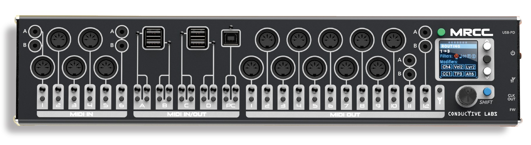

Clock (CV) als auch midi-clock hole ich mir fürs Modular (und den Rest incl. DAW) vom Conductive Labs MRCC
