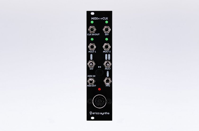

Bei mir werkelt ein entsprechendes Modul von Erica Synths, das gibt es gelegentlich auf dem Gebrauchtmarkt. Wird leider nicht mehr produziert 😕
Zum testen könntest Du es leihweise von mir haben.

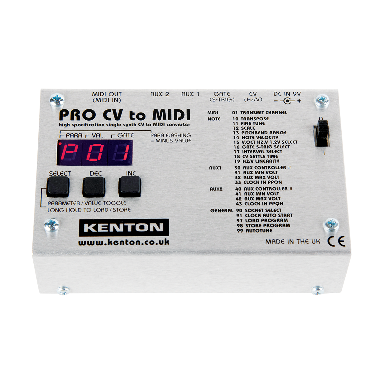

da das Teil aber nirgends verfügbar ist hab ich n bissl geforscht. Aktuell verfügbare Alternativen sind:
und
es ist ein Kenton Pro CV (to Midi) geworden (gabs grad etwas günstiger beim Musicstore)
Funktioniert tadellos! Ich kann quasi jedes beliebige trigger signal reinschicken und er macht mir ne Midiclock draus
