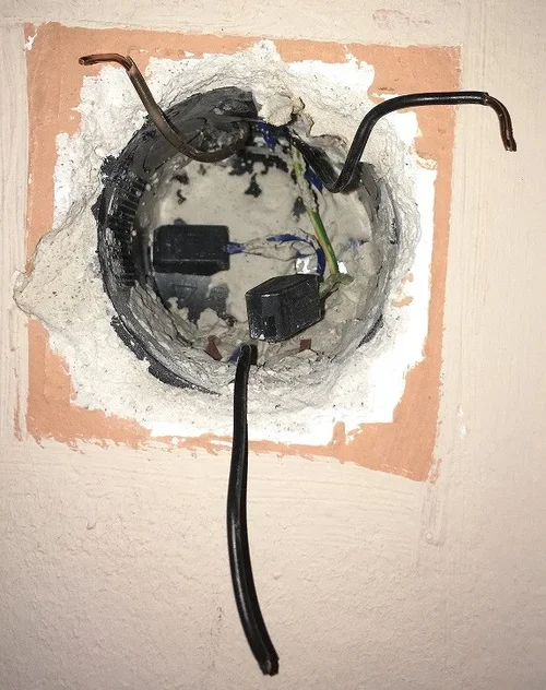

Aktuell und in eigener Sache, habe mich doch etwas überschätzt,
scheitere ich doch an vemeintlich simplen Dingen im Haus, wie etwa
der Installation eines Serienschalters mit schaltbarer Steckdose und
Deckenbeleuchtung und noch ein paar anderen Kleinigkeiten, da
es da wohl doch einige Dinge zu beachten gibt, eben wegen der Steckdose.

Was ist passiert, schaltest du die Steckdose gleich mit?
Die Vorbesitzer des Hauses, auch wenn es von ´96, also relativ modern, ist, haben hier zwei Schalter dimmbar gemacht.
Dabei haben sie einmal den Doppel-Serienschalter durch einen Dimmer ersetzt, sodass die eigtl schaltbaren Steckdosen
keine Funktion mehr haben. Das wollte ich beheben, es kommen am Schalter 4 Kabel aus der Wand: Blau, Gelb/Grün, Braun und schwarz.
Beim Nachbarn ( Doppelhaushälfte) ist der vorgesehene Schalter installiert und das funktioniert auch ...
Im Schlafzimmer war die Steckdose unter ( ca 1m) dem Lichtschalter ohne Betrieb, auch dimmbarer Lichtschalter, den ich wechsel wollte.
Keine Ahnung ob die zusammenhängen, auf jeden Fall lagen am Dimmer 3 schwarze kabel dran und in der Unterputzdose waren
auf 2 Blau eine Kappe und auf 2 GrünGelben eine Kappe.
War mir nicht geheuer, auch nicht mit Onkel Google, also versuche ich Montag nen Elektriker zu bekommen,
bin da aber nicht so optimistisch. Handwerker kriegste nicht, manchmal mit viel Wartezeit.
So die Idee, sich soweit fit zu machen, dass ich mir selbst helfen kann, ohne Sicherheitsbedenken.
Anbei mal ein Foto wie das aussieht... is´nicht unsere Farbe :D

So nach Augenschein lässt sich das schwer ermitteln, du musst zumindest testen/messen (z.B. mit Stromschraubenzieher/Duspol) an welchem der Kabel (aus welche Richtung) die Phase anliegt, da wird die Stromversorgung anliegen mit L/Phase Schwarz(hier testen) /N Blau /PE Grüngelb. Edit: Sind das nur zwei 3 adrige Kabel oder sieht man der Rest nicht?
Das weiss ich gar nicht. Nach unten geht was weg, das grüngelbe nochmal woanders und nach oben geht was, und alles schön
mit putz zugeschmiert....
Grüngalb ist dein kleinstes Problem, das ist die Erde. Die sollte man miteinander verbinden.
Da ist ein braunes Kabel, das dürften dann 5 Adern sein.
Wichtig ist erst mal herauszufinden welches Kabel mit Steckdose und welches mit der Lampe verbunden sind. Blau (N, Rückleitung auf Erdpotential und von daher ungefährlich) kann man in der Regel alle miteinander verbinden, schwarz und braun sind kritisch, da hier Schaltkabel und Phase (Strom) liegen.

Da war ich heute ... Der meinte nur, dass er anhand des Fotos nicht viel sagen kann und es besser wäre
wenn sich das mal nen Fachmann anschaut.
