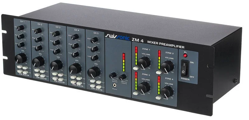

Hm, wenn ich richtig verstehe, willst Du eine Anzahl von Mikrofonen verstärken, mischen und flexibel auf verschiedene Ausgänge routen?
Dann lohnt sich vielleicht ein Blick auf die Abteilung "Installations / Zonenmischer."
https://www.thomann.de/de/swissonic_zm_4.htm
Einziger Nachteil: Das Teil hat eine "Priority" Schaltung, ein Signal auf dem ersten Kanal schaltet alle andern stumm. Das lässt sich einfach deaktivieren, aber man muss das Gerät dazu öffnen.
Ist jedenfalls preiswert und die Thomann-User sind zufrieden :)
