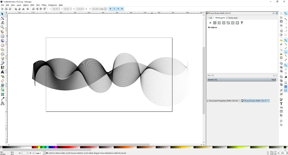

Ich hab gerade das Inkscape-Tutorial das @oli gepostet hat durchgearbeitet (das zweite). Da kommt exakt das bei raus was ich haben wollte, und es ist wirklich einfach umzusetzen. Und mit einem frei verfügbaren Tool, und es kommen Vektoren dabei raus. Super.
M.i.a.u.: Soljanka, NickLimegrove, oli und eine weitere Person
ja toll, Inkscape ist sowieso eines meiner Lieblingsprogramme.. wusste garnich dass sowas damit geht
