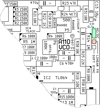

Habe doch meinen Highend VCO gegen normalen VCO eingetauscht. Aber nun vermisse ich doch den linearen FM eingang ziemlich dolle. Gibt es da einen workarround oder ein anderes Modul was mir wieder lineare FM bescheren könnte ?

In Richtung mit einem kabel abgreifen und einen Buchseneingang drannlöten ? Das würde ich mir zutrauen. Auch noch einen eventuellen Poti dazwischen zu löten. Wenn es komplizierte werden würde, wäre ich schon eher verunsichert :mrgreen:
Hast du denn eine Idee - so mal grob gesagt ?

Die Lötpunkte "INT.CV" (neben P1), "CVSUM F" (neben R23), "CVSUM PW" (neben R9), "AC/DC", "LINEAR FM", "SOFT SYNC" (alle neben R14) und Lötpunkte für die 4 VCO-Ausgänge (mit Kurvenformsymbolen gekennzeichnet) werden nicht bestückt.
Jupp, sieht aus, als ob das recht einfach möglich ist.
Auf der Platine sind schon zwei Anschlüsse vorgesehen, an die du einen Schalter (grün) und ein Poti (rot) (an dem dann die Buchse hängt) anschließen kannst:

Hey geil - dat werde ich bei gelegenheit mal angehen :supi: Danke dir - auch für die Mühe mit dem Bild ;-)

aehm, was hat denn eigentlich der ac/dc-schalter mit dem eingang fuer lineare fm zu tun? ich hab bei meinem a110 einfach nur den lin-fm-eingang auf eine buchse gelegt, fertig. ist mir da irgendwas entgangen?
(siehe uebrigens auch https://www.sequencer.de/synthesizer/viewtopic.php?f=13&t=58059 und https://www.sequencer.de/synthesizer/viewtopic.php?f=36&t=18893&p=221993 und https://www.sequencer.de/synthesizer/viewtopic.php?f=36&t=36493&start=79)
Wenn du den Schalter nicht angeschlossen hast, dann ist deine FM immer "AC-gekoppelt".
AC-Kopplung ist für Modulation mit Audio-Signalen sinnvoll. DC-Kopplung brauchst du nur, wenn du mit langsamen Steuerspannungen die Tonhöhe "statisch" verstellen willst (das ist eher speziell).
Das Poti brauchst du nur, wenn du den FM-Amount einstellen willst. Das kann man natürlich auch mit einem vorgeschalteten Abschwächer-Modul erreichen.
Der Vorteil deiner Lösung dürfte die mechanische Ausführung sein: Loch in die Front bohren, Buchse rein, Kabel anlöten, fertig. (Insofern definitiv empfehlenswert weil optimales Bastelfrickel zu Nutzen Verhältnis. )

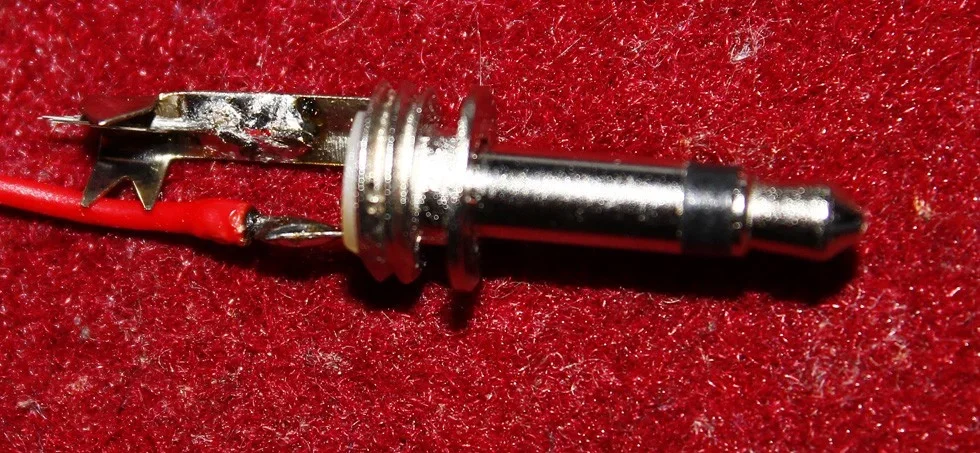

Super danke. Gleich mal angelötet.. Aber irgendwie gehts nicht so ganz. Geht nur wenn ich den Stecker nicht ganz reinstecke ? Hab FM auf die Spitze der Miniklinke gelegt ?

1.) Was ist das Quell-Signal des FM-Steuersignals? Anderer VCO? Schneller LFO?
2.) Mach mal Fotos, damit man sieht was Du wo angelötet hast.

Ein LFO oder auch ein VCO. WIe gesagt wenn den Stecker nciht ganz reinstecke, funktionierts ja.
Hier wie ich den Stecker angelötet habe:
