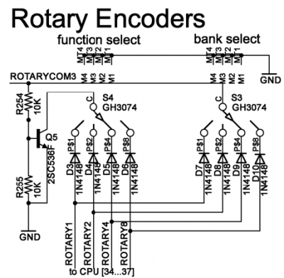

Bei den LEDs ändert sich auch nichts, wenn du den MIDI-Kanal verstellst?
Habe auch eine xoxshop-box (direkt von dort neu gekauft), und leider kam die auch mit zwei, drei Fehlern ab Werk.
... hm.. wenn einer der Modes nicht geht und das ein Selbstbau ist, dann stimmt da vermutlich was mit den Leitungen vom Mode-Schalter nicht.
Der ist Binär kodiert, und hat 4 Ausgänge, die jeweils einen Pull-Up haben und dann an die CPU gehen. Wenn da eine Lötstelle fehlt und früher manchmal und jetzt keinen Kontakt mehr hat (o.ä.) ...

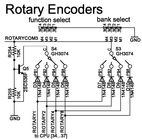

Kurzschlüsse wären eher schlechte Arbeit, eine übersehene Lötstelle kann jedem (bei Handlötung so einer ganzen Platine) passieren.
Es ist übrigens auch verblüffend schwierig so ein Gerät komplett zu testen. Wenn jedes Teil "beliebig falsch" sein darf, dann werden die Tests z.T. sehr aufwendig. Nehmt irgendeinen 10µF Elko und lötet dafür einen 1µF ein. Die haben die gleiche Bauform (Ø5x10mm), und meistens wird es damit fast immer und fast genau so wie gedacht funktionieren. Kommt hier für diesen Fehler eher nicht in Frage, der Teil ist eher übersichtlich:
Da kann das nur D3...D6 oder einer der Schalterpins sein (P$1...P$8), allerdings müsste dann die Hälfte aller Schalterstellung nicht richtig erkannt werden.
(Falls alle "Bank Select" Stellungen funktionieren, aber das ist ja einfach zu testen. )
Ansonsten ist vielleicht auch einfach eine Firmware drauf, die das nicht richtig macht. (Also die LEDs nicht richtig ansteuert - oder im Midi-Play die Kanalauswahl nicht kann ... )
