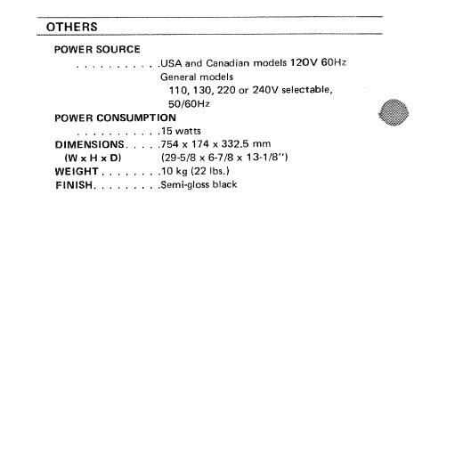

der CS 15 sagt laut Manual: USA und Canada: 120V 60 Hz, generelle Modelle 110/130/220/240V 50/60 Hz., Power 15W.
Es gibt drei Varianten des CS15 Netzteiles:
General Export mit GA814500 Trafo (110/130/220/240V)
Japan mit GA814201 Trafo (100V)
USA/Canada mit GA815300 Trafo (120V)​

Da sind es 115 Volt. Im Datenblatt des CS-15 stehen auch 110V als generelles Modell, neben den amerikanischen und kanadischen:

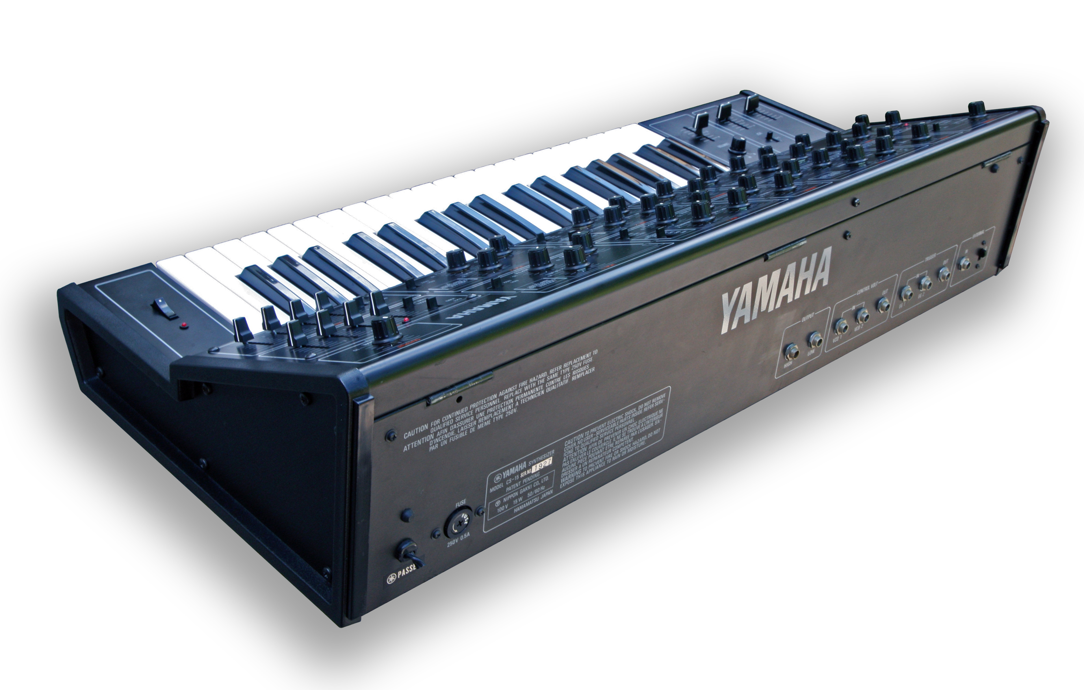

Nur: ich kann beim CS-15 keinen einstellbaren Eingang finden. Bei diesem Bild sieht man links einen kleinen Drehregler mit einer 250 V Angabe - daran zu drehen erscheint mir aber nicht sinnvoll, zumal es da keine Angaben gibt.
Die schwierigste Frage für mich ist: was gilt denn nun? Die auf der Rückseite angegebenen 100V oder die in der Anleitung als "General" angegebenen 110V? Ich möchte ungern das Gerät dann aufgrund von Überspannung verlieren.

Beim Drehen öffnet sich nur der Verschluss der Sicherung, die für 250 V und 0,5 A ausgelegt sein muss, das ist kein Regler.
