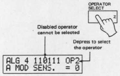

Zwei Beispiele zu Unterschieden und Gemeinsamkeiten (siehe dazu auch die u.a. Bilder):
1) Ein- und Ausschalten sowie Anwahl der Operatoren
Der DX1 bot für beide Funktionen (Operator Select und Operator On/Off) jeweils separate Taster. Dagegen bot DX7 nur für Operator On/Off eigene Taster (siehe Abbildung unten, Tasten 1-6 in violetter Beschriftung) und einen OPERATOR-SELECT-Taster. Den musste man im Zweifelsfall bis zu fünf Mal drücken, um z.B. von Operator 2 zu Operator 1 zu gelangen. Aber: Der OPERATOR-SELECT-Taster wählte nur die aktiven Operatoren an, wenn man also z.B. nur Operator 1, 2 und 3 angeschaltet hatte (z.B. weil man sich gerade nur mit dem linken Klangstrang von Algorithmus 3 beschäftigte), muss man nur zwei Mal drücken, um von Op2 zu Op1 zu kommen. Hier ist der Unterschied zwischen DX1 und DX7 meiner Ansicht nach einigermaßen verschmerzbar.
2) Programmierung der Hüllkurven und des Keyboard-Level-Scalings
Für den gewählten Operator stellt der DX1 alle Hüllkurven- und Keyboard-Level-Scaling-Parameter gleichzeitig dar, allerdings im Falle der Hüllkurven nur rein numerisch – die "Umrechnung" in eine Hüllkurvenform muss man nach wie vor im Kopf vornehmen.
Dennoch ist dies der Bereich, in dem der DX1 seinen Geschwindigkeitszugewinn dem DX7 gegenüber am deutlichsten ausspielen kann, denn im Vergleich ist es beim DX7 doch arg anstrengend und "lahm": Da dieser nur jeweils einen Taster für RATE (Taste 21) und LEVEL (Taste 22) hat, mit denen man zyklisch durch alle vier Hüllkurvensegmente durchhoppeln muss, braucht man allein schon acht Tastendrücke, um sich alle Hüllkurvenwerte anzeigen zu lassen, die man dabei auch noch im Kopf behalten muss, um sie dort in ein Bild der Hüllkurve zu übersetzen – beim DX1 ist es hingegen nur ein Tastendruck (Operator Select).
Und falls man statt Level 4 des dritten Operators nun mal eben Level 3 des zweiten Operators ändern will (und alle sechs Operatoren angeschaltet sind), ist man ebenfalls acht Tastendrücke unterwegs – beim DX1 sind es nur zwei (Operator Select und Level 3).
Und wehe dem DX7-Klangprogrammierer, wenn er einmal zu oft gedrückt hat, dann heisst es "noch eine Runde auf dem Karussell"!

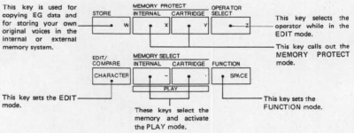

3) Zur Ehrenrettung des DX7
Aber wenn man sich erst einmal daran gewöhnt hat, dass die Klanganwahltaster eben nicht nur Klänge anwählen, sondern in der EDIT-Betriebsart auch zur Wahl der Klangparameter (violet) zuständig sind, und in der dritten Betriebsart FUNCTION Spielhilfen- und Hausmeister-Funktionen (grün) steuern, dann stellt man fest, dass der DX7 – einmal abgesehen von den Hüllkurven – die meisten Klangparameter in einen so direkten Zugriff stellt, dass er am Ende des Tages doch hinreichend gut zu programmieren ist…wenn man das Prinzip der FM-Synthese erst einmal verinnerlicht hat…
…was mich allerdings nicht davon abgehalten hat, mir einen DT7-Programmer für meinen DX7s zu kaufen :D
