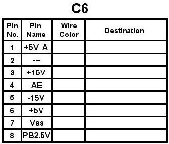

Hallo, ich öffne einen DX7 mit toter Batterie und beim Ausbau der Hauptplatine wundere ich mich wieder über den Steckplatz C6 ...
Der ist ja nicht zufällig frei, nur was kann man da anschließen? Was hatte Yamaha damit vor? Ich könnte den Schaltplan anschauen aber dann bin ich leider nicht schlauer.
Ihr wisst das doch sicherlich.
Dieser Steckplatz ist im DX7 Mk.I - zumindest im Auslieferungszustand - frei. Eventuell wurde hier ein Stecker zur Kontrolle diverser Spannungen aufgesteckt.
Im Bild die Belegung laut Schaltplan - man sieht, daß keine 'Abnehmer = Destination' eingetragen sind...

Vielen Dank, Wahnsinn! Kingt bei Belegung mit Spannungen sdhr plausibel.
