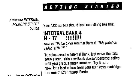

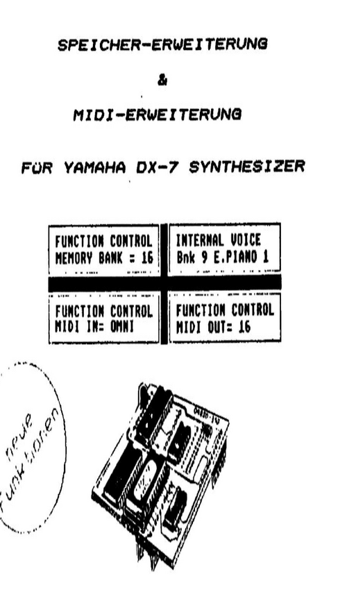

Also, beim drücken der Funktions Taste " Space" sind die Anzeigen im Display OK, jedoch bei Memory Select " Internal" bekomme ich nur Bnk 5 der Rest ist zerhackt.
Der Hinweis "BNK5" hört sich an, als hätte der DX7 eine Erweiterungskarte eingebaut. Sofern das zutrifft, könnte die Stützbatterie der Erweiterungskarte leer sein. Deshalb wird der Speicherinhalt "zerhackt" angezeigt.
So in etwa:
oder so:
Was zeigt der DX7 beim Einschalten für eine Meldung?
M.i.a.u.: Miks, Moogulator und qwertz123
Wenn da eine Erweiterung drin ist, und die Batterie vor kurzem ersetzt wurde, dann kann es sein dass die Parameter dieser Erweiterung auf sinnlosen oder Minimal-Werten stehen.
Beispiel: Upper Key Limit = C0 oder so was.
