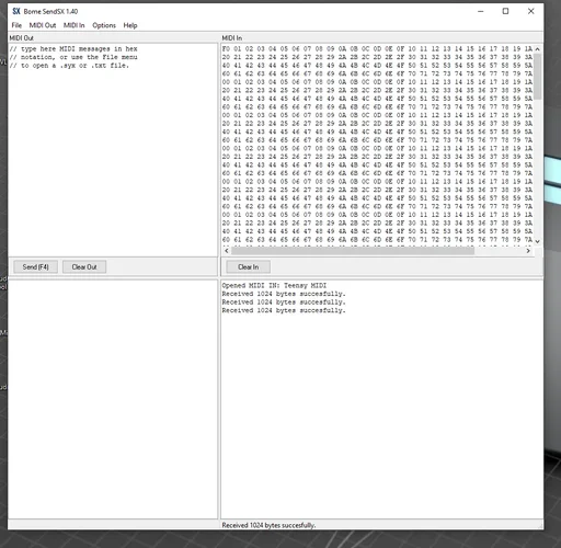

Ich frage hier für einen User aus dem Teensy Forum. Er möchte DX7 SysEx Dump mit MIDI-OX empfangen. Die SysEx Datenblöcke vom DX7 sind mit über 4000 Bytes sehr groß und MIDI-OX kommt da ins Schleudern. Auch MIOS Studio zeigt ähnliche Symptome. Es werden ständig falsche Daten übertragen. Maximal können mit MIDI-OX 2048 Byte in einem SysEx Block empfangen werden.
Hat jemand mit eine Idee oder Tip ?
Link ins Forum: https://forum.pjrc.com/threads/70288-usbMIDI-transmission-error/page2
Im Voraus schon mal ein Dankeschön :)
Entweder den Buffer von MIDI OX erhöhen oder SendSX von Bome Software verwenden. Daß MidiOX nur 2048 Bytes kann stimmt nicht, ich habe bei mir schon den Buffer auf 8k eingestellt gehabt.
Es sollte aber auch ein Interface benutzt werden, welches mit Sysex umgehen kann, also ESI, Iconnectivity oder MOTU, aber auf keinen Fall so ein Kabel mit dem Notenschlüssel drauf oder das NI Komplete Audio 6.

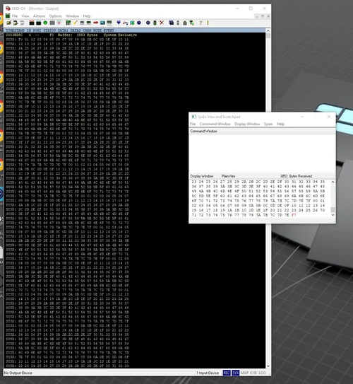

Danke für die Info. Ich besitze leider keinen DX7 und kann aus diesem Grund das Empfangen von SysEx Daten die vom DX7 über USB gesendet werden nicht überprüfen. Aber ich habe das Senden von 4096 Byte in einem SysEX Block über USB auf einem Teensy 4.1 simuliert.
Unter Windows 10 ist es nicht möglich, mehr als 2048 Byte in einem SysEx Block ohne Übertragungsfehler via USB zu empfangen. Ich habe das mit MIDI-OX, MIOS Studio, Bome und diversen anderen Programmen überprüft.
Auch das Erhöhen des Low Level Input Buffers in MIDI-OX hat das Problem nicht lösen können.
Ich besitze einen Blofeld Synthesizer. Der hat kein Midi Out und überträgt den SysEx Dump fehlerfrei im Schneckentempo über die USB Schnittstelle.
PS: Ein echter DX7 fehlt mir noch in meiner Sammlung ;-)
4096 Byte über USB gesendet. 3853 Bytes empfangen
4096 Bytes über USB gesendet. 3072 Byte empfangen
Anmerkung:
Der normale Prozessortakt der Teensy4.1 CPU liegt bei 600MHz. Ich habe die Takteinstellung für den Prozessor in Arduino auf 24Mhz reduziert. Dabei treten keine Übertragungsfehler mehr auf.
Vermutlich ist die Übertragungsrate auf der USB Schnittstelle jetzt so klein, das der Eingangs Buffer von MIDI-OX genügend Zeit hat, die Empfangsdaten zu verarbeiten.

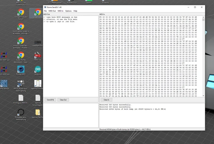

OK. Aus Interesse habe ich mir mal die Datentransferrate von meiner Jeannie über Bome SendSX angesehen. Es ist schon beachtlich wie schnell das heutzutage funktioniert.
Die CPU taktet mit 720MHz und sendet mit voller USB2 Geschwindigkeit (480Mbit/s) die SysEx Daten einer Patch Bank (128 Patches a 348 Byte) in etwas mehr als einer Sekunde über die USB Schnittstelle. Über Midi benötigt die Jeannie ca. 16 Sekunden. Der Blofeld schafft das senden einer Patch Bank über USB in "traumhaften" 23 Sekunden.

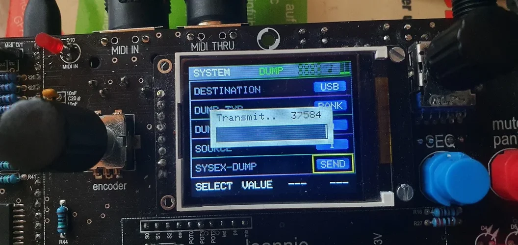

Ich habe in meinem DIY Synth natürlich sehr hohe USB Datenraten, die so manchen Eingangsbuffer überfordern können. Aus diesem Grund habe ich nach jedem SysEx Block eine kleine künstliche Warteschleife in Form einer Grafikausgabe (Progressbar) eingebaut. Das funktioniert unter Win10 mit allen SysEx Tools fehlerfrei.
